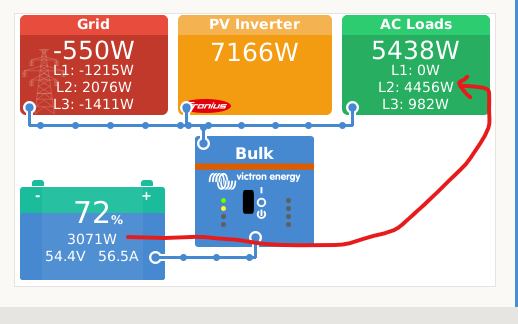

da ich wegen PV-Ladung oft einphasig mein Auto lade, habe ich mich entschieden, den MP2 mit der Batterie an Phase 2 zu hängen, da Phase 1 für das Auto genutzt wird. Da ich im Sommer doch oft auch mal bis zu 10kW Energie reinbekomme, kann es sein, dass bei Batterie und Laden des Autos auf Phase 1 die erste Phase etwas überlastet wäre (beide hängen am selben Verteiler).
An sich ist das kein Problem, will nur sichergehen.
Jedenfalls seit ich den MP2 von L1 auf L2 umgehängt habe, funktioniert die Anzeige nicht mehr richtig. Vorher wurde die Batterie von AC Loads abgezogen, und nur der eigentliche Hausverbrauch angezeigt. Seit dem Wechsel auf Phase zwei jedenfalls wird die Batterie als Verbrauch auf L2 angezeigt, aber trotzdem auf L1 abgezogen:
Ich suche jetzt also einen Möglichkeit, dem System zu sagen, dass die Batterie an L2 hängt. Weiß da jemand wie das geht? Anscheinend wird per default angenommen, dass die Batterie an L1 hängt, denn ich kann mich nicht daran erinnern, das jemals eingestellt zu haben.
Der MP2 muss immer an L1. Steht auch im Installationshandbuch. Außer man hat zwei oder drei...
Hat es dafür einen technischen Grund? Als 1-phasige Batterie sollte die Phase doch egal sein, oder?
Wenn sich von Victron Seite da nichts machen lässt, bleibt mir also nur übrig, die Phasen der Wallbox zu rotieren? Also L1->L2, L2->L3, L3->L1 und dann sollte alles passen?

nicht ganz, der MP2 muss an die Phase, die im Energiemessgerät L1 abbildet
siehe oben, tausche am Energiemessgerät L1 und L2, dann stimmt die anzeige wieder, aber eben nicht physisch mit deinem Hausnetz.
nun musst du selber entscheiden was dir wichtiger ist.
Ok das ist eher doof, dann lieber die Phasen der Wallbox umhängen und Victron auf L1 lassen...
oder so :wink:

Naja, wenn man schon so ins Detail geht, dann wäre es aber ein nicht der Phasenlage nach korrekt angeschlossenes Energiemessgerät. Und man würde den Fehler einfach durch einen Workaround nach hinten verlegen. Ich würde schon darauf achten, dass man die Phasenlage korrekt abbildet, denn spätestens wenn ein zweiter MP dazu kommt muss der zweite ja auch auf die richtige Phase (mit der entsprechenden Drehung)... Oder man hat einen Drehstrommotor oder oder oder... :wink:
Man kann auch die Phasen am Zähler tauschen, der dem Victron die Daten liefert. Der nimmt halt die Phase, die da im Datensatz als Nr. 1 geliefert ist, als seine Nr. 1. Das muß ja nicht die gleiche sein wie die der Wallbox.
L2 -> L1, L3 -> L2, L1 -> L3 ist kein Workaround eines Fehlers.

Wenn das Drehfeld vorher gestimmt hat, sollte doch das Verschieben um 1 bei allen das selbe Drehfeld bewirken, oder nicht? Insofern sehe ich das nicht als Workaround an, sondern eher das verschieben von hohen Lasten auf unterschiedliche Phasen. Der Wallbox sollte das auch egal sein, ob L1 an L1 usw. liegt oder wo auch immer dran. In der Config der Wallbox kann ich sogar die Phasenzuweisung einstellen, auch wenn das keinen Unterschied machen sollte. Ich glaube das Auto nimmt die eh seperat voneinander und nicht als Drehstrom.
Also nur nochmal um Missverständnisse zu vermeiden, ich würde nur die Wallbox um eins rotieren, der Rest bleibt gleich.
Versteh ich jetzt nicht, wenn dein MP2 an L2 hängt und an L2 deine Wandbox.
Geht es dann nicht schneller, wenn du die Vorzählersicherung umlegst und über dem Zähler tauscht (die 3 braunen)?
Ne den Victron hab ich wieder zurück auf L1 gemacht nachdem ich gesehen habe, dass es keine Softwarelösung gibt um das umzustellen. Die Wallbox ist auch einfach umzudrehen. Einfach Sicherung aus und Kabel um eins verschieben, ist kein großes Ding. Ist so jedenfalls der einfachste weg.
