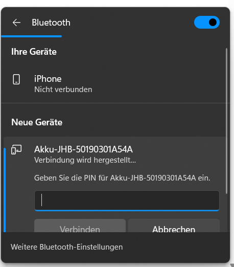

Ich habe mittlerweile die Software gefunden, es ist JHB_SerialPortV1.322. Aber das Hindernis ist auch schon da, ich bekomme keine Verbindung mit dem PC zum Akku, es wird ein PIN verlangt, aber 0000, 1234, 000000, 123456 funktionieren da nicht. Vielleicht geht es so auch gar nicht.

Und der Pin dazu sollte sein: 20211115
Aus reiner Neugier, wie kommt man darauf ?
Danke, leider klappt's nicht, ich gebe den PIN ein und drücke "Verbinden" ...

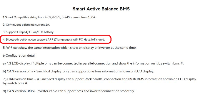

Mich wundert das aber auch... zumal es da auch einen Button Connect gibt. Selbst wenn du damit über die PC-Software nur auslesen könntest, aber verbinden sollte der sich darüber eigentlich schon. Vielleicht unter Windows das BMS nochmal komplett entfernen und dann nochmal probieren. Manchmal ist BT etwas Tricky...
Obwohl die Software ja "JHB SerialPort" heisst also Kabelverbindung.
Hier steht:
Weiter unten steht aber:
Quelle:

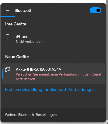

Wie meinst Du das? Ich habe auf dem PC bei den Bluetooth Optionen nur ein Verbinden versucht.

Ich meinte das BMS aus der Liste der Bluetooth Geräte entfernen also nicht in dem Fenster wo du Verbinden tust sondern da wo auch andere schonmal verbundene Geräte drin stehen, falls es da drin steht.

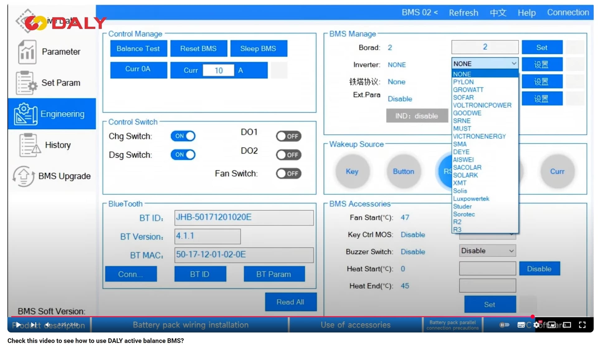

Ich mache mir allerdings wenig Hoffnung, obwohl die BT Verbindung ansich mit Windows schon funktionieren sollte. Hier ab 3:08 wird erwähnt das es für die PC Software den CAN/RS485 Treiber benötigt, also Kabelverbindung. Ich würde sagen besorg dir einfach dieses RS485 oder UART Kabel...
