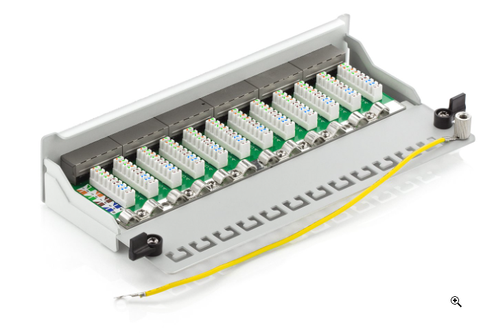

bei mir kommen aus verschiedenen Richtungen 10 CAT Kabel zu einem Zielpunkt zusammen.
Ich überlege gerade diese starr auf ein Patchpanel zu legen und dann mit Netzwerkkabeln auf einen Switch oder direkt mit Netzwerksteckern auf einen Switch?
Preislich gibt sich das nichts.
Mancher sagt die Variante mit Netzwerkstecker wäre einfacher.
Ich habe ein Patchpanel mit Erdungskabel gesehen, sowas würde den Netzwerksteckern fehlen. Aber bringt das überhaupt was?
Gibt es andere Punkte, die ich bedenken sollte?

Das Auflegen auf ein Patchfeld ist mit dem entsprechenden Werkzeug viel einfacher als das Steckergefummel. Und am Ende sieht's auch sauberer aus.

Fest verlegte Kabel sind doch starre Drähte, die man nicht direkt auf Stecker legen kann. Normal ist, starre Verkabelung auf Patchpanel zu legen und von da aus mit Patchkabeln zum Switch. Auch schon deshalb, weil man Verlegekabel fixieren sollte, so dass sie sich nicht mehr bewegen.

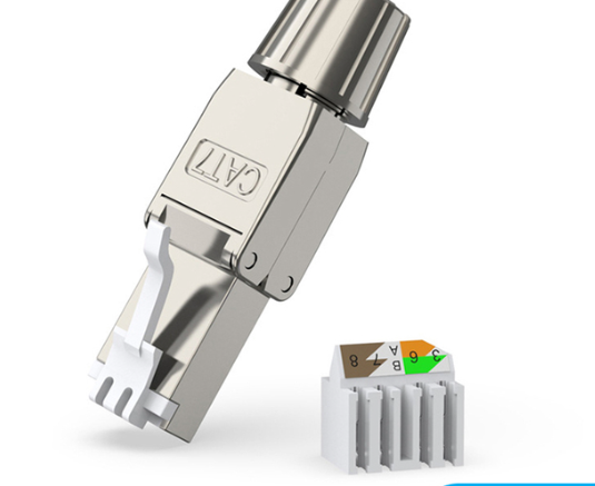

Welche Kabel sind das? Verlegekabel? Bei denen sind die Adern idr. Etwas dicker und da bekommt man schnell Probleme mit solchen Steckern.
Stecker die für solche Kabel passen sind dann wieder sehr dick und passen dan gerne mal nicht nebeneinander an einem dicht bepackten Switch. Zudem sind die Kabel sehr starr. Schön schaut das am Ende dann nicht aus.

entweder ein Patchpanel zum Auflegen der Adern mit LSA Werkzeug oder gleich zu einem etwas hochpreisigen Keystone System greifen.
Ist das Switch etwa in Bewegung? Ich denke nicht... Also Stecker drauf, die übrigens viel robuster und auch geschirmt sind als Patchkabel und direkt ins Switch. Kabel ordentlich ablängen und das Switch fixieren. Sieht sauber aus und umso weniger Kontaktverbindungen desto besser.

  • Das starre CAT7 hat AWG 23. Die Stecker sind für AWG23 ausgelegt.

Es gibt nur eine Antwort: Eindrähtiger Leiter = Patchfeld, Mehrdrätiger Leiter = Stecker.
Sehe ich wie @Jay - hab die gleiche Erfahrung gemacht wie @vcc - Problem ist außerdem, dass die Stecker für Verlegekabel relativ teuer sind (ca. 3-6 EUR) und die manchmal auch nicht funktionieren (ca. 1 von 10) - macht's dann noch teuer, weil man die nicht mehr öffnen kann / soll.
Patchfeld ist wenn Platz vorhanden besser, günstiger, flexibler

PS: Was hat es noch mit der Erdung eines Patchpanels auf sich?
Das Kabel geht von hinten gerade ins Patchpannel und wird auch nicht mehr bewegt danach, das vertragen Verlegeleitungen neben zu engen Radien nicht. Das Kabel von Pachpannel zum Switch ist dann ein flexibleres, das später auch günstig getauscht werden kann, z.B. wenn die Rastnasen abbrechen.
Erdung: Kann man machen, bei so kleinen Patchpaneln im privanten Bereich in der Regel irrelevant.
Nein. Das Kabel ist Mehradrig. Eine Ader besteht dann aus einem, oder meherern Drähten.
Im "Volksmund": Starr oder flexibel...
Die Crimpstecker sind für flexible Adern gemacht und geben bei Starren keinen zuverlässigen Kontakt.

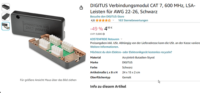

PS: Derzeit sind die CAT Kabel und auch der Telekomeingang nur verzwirbelt oder mit Wagos zusammen. Funktioniert auch problemlos :smiley:
Das ist für Telefon auch ganz genau die korrekte klassische Weise.
Verdrillen, nicht löten.

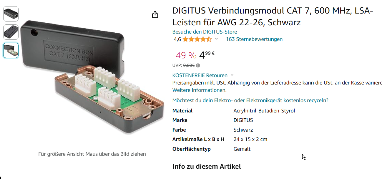

@jay und zur einzelnen CAT Verlängerung? Sowas?
Wenn beides Verlegekabel (also eindrähtig) sind, ja.
