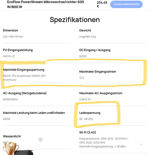

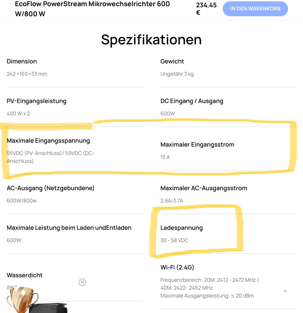

EcoFlow Delta Max und Ecoflow Powerstream wollen bei mir einziehen. Allerdings brauche ich noch die passenden Panelen.
Da ich als Newbie ja keine Links verschicken darf, schreib ich mal die Daten von den Panelen, die ich denke, dass ihr die gebrauchen könnt.
Effizienz 21.76%
Zellentyp N-TYP monokristallin
Leerlaufspannung 38.58V
Kurzschlussstrom 13.83A
Schutz vor Eindringen IP68
Nennleistung 400
Ist im Rahmen der Specs, müsste also passen: Prüfe nochmal die Arbeitsspannung, die sollte über 30v liegen.
Die Delta Max würde ich nicht empfehlen, die hat keine Lfp-Zellen und damit zu wenige Ladezyklen. Die Delta 2 Max hat Lfp-Zellen und 3000 Ladeyklen bis 80% und wäre deshalb prinzipiell eher zu empfehlen, aber wesentlich teurer und deshalb unwirtschaftlicher. Aber eigene Entscheidung. Du könntest auch warten und den Speicher später dazukaufen, oder den neuen wasserdichten Speicher-only nehmen, falls die den Zweitnutzen als Portable Powerstation nicht brauchst.
