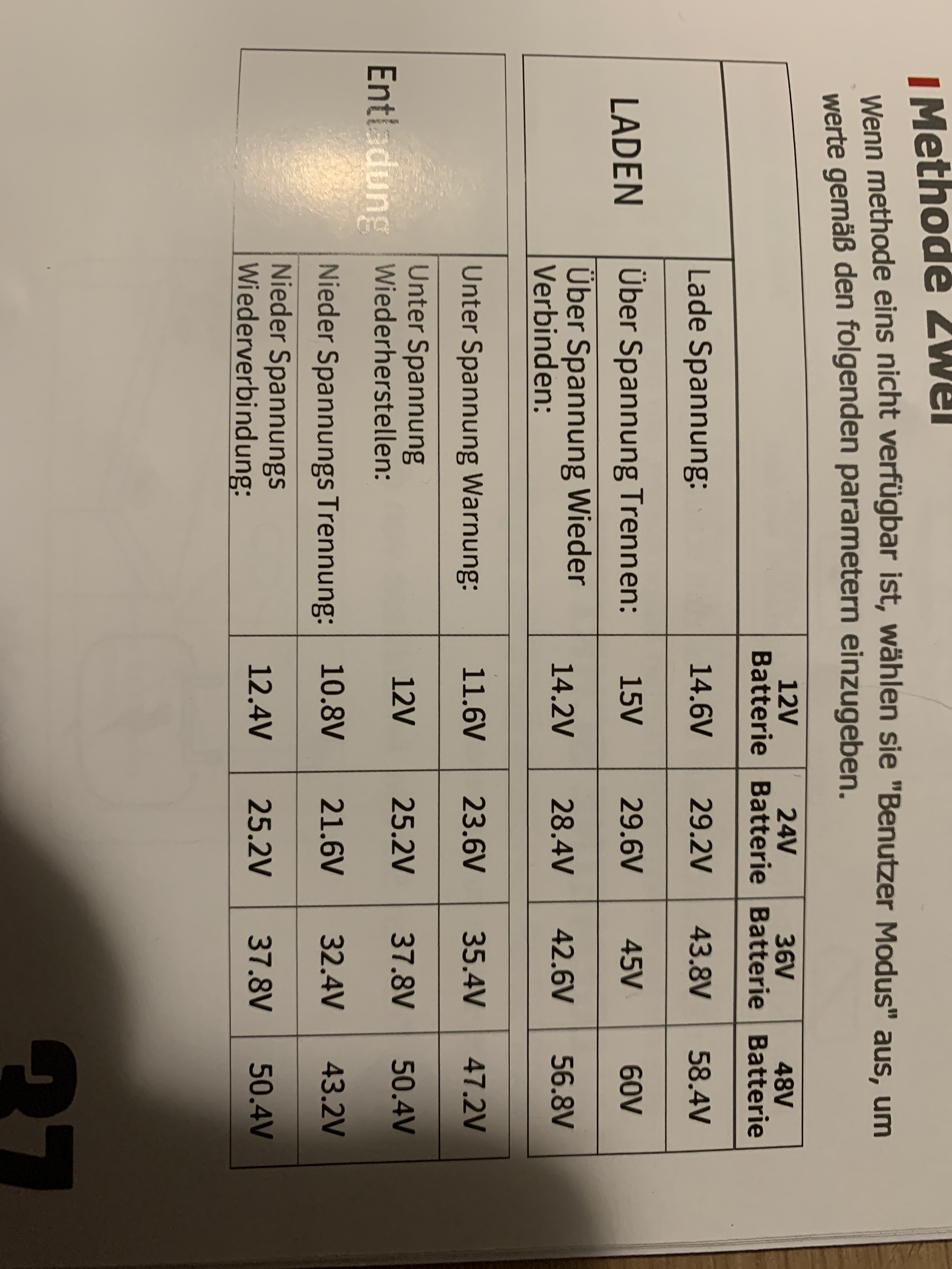

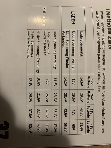

Das erste Foto ist nur für den Tabellenkopf

Läuft heute ganz gut! Habe 55,4V als Ladeschlussspannung. 0,1 Unterschied zu den Bänken! Wo liegt jetzt die Reboot Spannung? Eingeben habe ich 54V! Zu wenig?
Und? Wie weit kann ich den entladen? Wo ist die Wohlfühlgrenze zu Ende??

Anbei ein Foto von der empfohlenen Entladung. Ich bin im Winter aber nie unter 48,5V gegangen, da dann die Spannung eh recht fix abgenommen hatte. Und ich Bedenken wegen Schnee hatte, da der bei mir auf den Flachdächern länger liegt. Habe aber ein separates Ladegerät eingebaut, dass den Akku bei vorgegebenen Wert wieder anhebt. Wird über ein Relais gesteuert, welches bei eingestellten Wert, das Ladegerät frei gibt und bei erreichen wieder sperrt.
Das gefühlt schnelle abfallen kann aber auch mit der unausgeglichenen Balance zu tun haben.
Also 48,5V /16 = 3,03V , könnte aber bis 43,2V = 2,7V ? 46V wären so 2,8V
Was wäre so empfehlenswert und schonend?

Ansonsten habe ich Ladeschlussspannung bei 55,4V und reboot etwas höher genommen. Statt 54,0 sind es jetzt 54,3V Hier würde ich gerne wissen ob das Ok ist oder ob ich wieder auf 54,0 V gehen soll????
