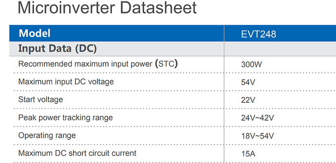

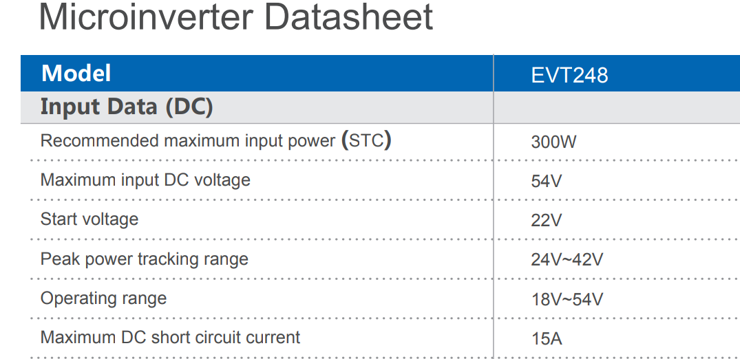

15A sind nicht mal für einen alten EVT248 ein Problem.
Aushalten müssen sie bei mir seit Jahren sogar kurz 50A. :smiley:
...dann verstehe ich nicht, wieso beim EVT nur 9,5A im Datenblatt angegeben sind. Irgendeinen Sinn muss das Datenblatt ja wohl haben. Ich möchte nicht ein paar hundert Euro für einen WR ausgeben und das Teil dann im Vertrauen auf Reserven in den Spezifikationen schrotten... :think:

Bei den meisten WR gibt es auch zwei Angaben zum Strom Max Strom und MPPT Strom.
Den Max Strom würde ich nicht überschreiten, den MPPT Strom schon wenn Verluste OK sind.
Wenn man sich die Kennlinie der Module anschaut sieht man auch was bei welcher Einstrahlung an Strom entsteht.
Schau mal den Strom bei 800W an. Wenn der im MPPT Bereich des WR liegt würde ich den einsetzen.
