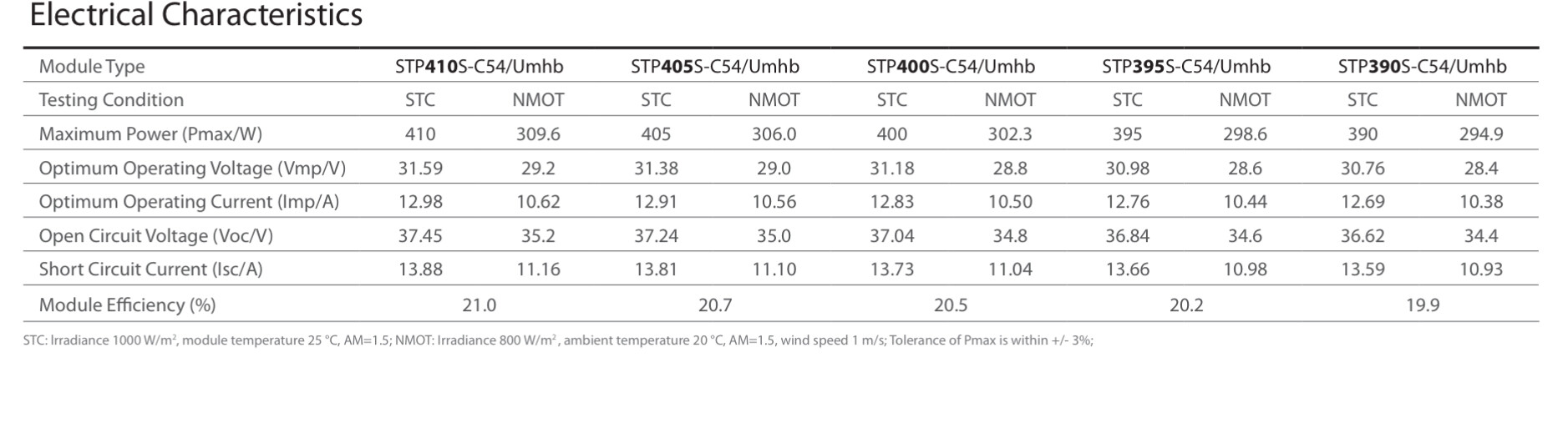

Hallo ins Forum, nach längerem hin und her habe ich gestern vier Solarpanels von Suntech, STP 390 S, bestellt. Die sollen für zwei Balkonanlagen genutzt werden, welche auch angemeldet werden sollen. Durch die momentane Versorgungslage habe ich nicht die Module bekommen, welche ich eigentlich ins Auge gefasst habe, war aber mit den Suntech eigentlich zuversichtlich und habe deshalb bestellt. Auf der Suche nach den Wechselrichtern ist mir dann aufgefallen, dass die Suntech Halbzellenmodule 108 Halbe bzw. 54 ganze Zellen haben. Anscheinend sind gängige Wechselrichter wie Hoymiles, Envertec und Bosswerk laut Datenblatt erst ab 60 Zellen spezifiziert. Das war mir nicht klar und ich frage mich, ob ich die Module überhaupt einsetzen kann, bzw. welcher Wechselrichter geeignet ist. Da ich eine Ost-West- Kombi auf dem Flachdach brauche, kommt meines Wissens ein Stringwechselrichter nicht in Frage.
Deshalb meine Frage ins Forum: Laufen die Module vielleicht trotzdem mit den gängigen Wechselrichtern, und wenn ja, welche wären das dann?
Ich versuche, ein Foto der Spezifikationen der Module anzuhängen. Viele Grüße aus dem Ruhrgebiet

ihch würde es vorziehen via privater Nachricht zu fragen, aber dann hat die Welt nichts davon. Auf die Gefahr dass ich von was rede wo ich keine Ahnung habe:
Warum sollte es dich interessieren ob du 54, 60 Zellen oder 108 Halbzellen hast?
Wichtig ist auschließlich Stromspannung und Stromstärke welche ausgegeben werden. Mit 54 Zellen vermute ich gerade ist man in der "niedrigsten Spannung" ggf. halt nicht hoch genug wie mit 60 um den Schwellwert der Geräte zu erreichen um ordentlich zu arbeiten.
Zwei mal 54 Zellen in Serie sollte doch auf 108 kommen und somit sollte die "geringste Spannung" der Zellen immer im Bereich liegen dass der Wechselrichter damit arbeiten kann,
oder bist Du dann schon wieder drüber mit der Spannung?
Was anderes macht der Panelhersteller nämlich auch nicht, bis auf Zellen parallel und seriell schalten. In deinem Fall halt nur 54. So what. Schaltest halt selbst mehr draus?

Übrigens kann man gebrauchte Module mit 60 bzw. 72 Zellen in Mengen kaufen, und notfalls darf man Module ja auch in Reihe schalten, um die >60 Zellengrenze zu überschreiten.
