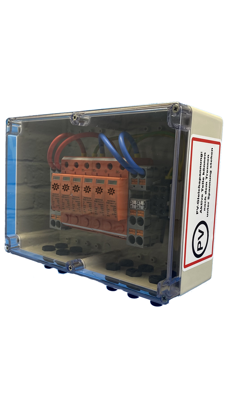

ich möchte 12Stück 420W-Panels an zwei Victron SmartSolar 150/35 anschließen, jeweils in 3S2P-Konfiguration.
Welchen möglichst günstigen GAK könnte ich dafür einsetzen, bzw. was bringt mir ein 1000V Überspannungsschutz, wenn der MPPT nur 150V kann?
Ich habe den hier gefunden:
Die Module haben einen Imp nach STC von 13,5A, nach NOCT 10,8A
Der GAK hat einen Bemessungsstrom von 24A.
Realistisch wirds mehr als 11A nur ganz kurz geben, wenn die Sonne aus weißen Wolken hervorbricht. Der MPPT kann das eh nicht und wird deraten.
Alternative Vorschläge?

Moin, bist du dir sicher, das du mit 3 Paneele in Reihe unter den 150V des MPPT bleibst ?
Gruß Dino
astirfreak
(astirfreak)
3. November 2024 um 18:55
3
@dino
Ja, 3x38V VOC nach STC. Selbst bei -20°C sind es nur 3x43V

3. November 2024 um 19:09
4
Da fehlt ne 0
Die 1000V sind ja die max DC Spannung und eine Überspannung ist jenseits der 1kV. Also leitet der ÜSS die Spannung ab und alle sind zufrieden.
Gruß Dino
astirfreak
(astirfreak)
3. November 2024 um 19:12
5
Da fehlt ne 0
jetzt nicht mehr
Ja, ich hatte beim Schreiben angenommen, dass die Überspannungsableiter zwischen + und - die Spannung klemmen. Stimmt ja gar nicht. Die klemmen gegen PE und dann passts auch.
