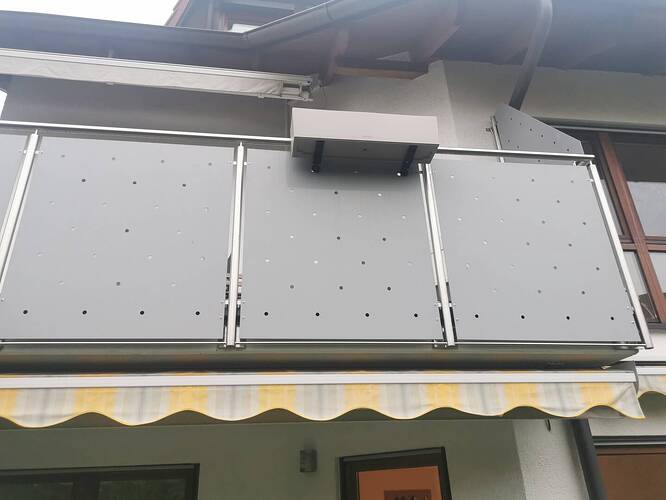

Guten Abend liebe Community,
Erstmal vielen Dank für dieses wunderbare Forum. Auch ich bin im Fieber und möchte mir ein Balkonkraftwerk zulegen. Allerdings bereitet mir die notwendige Halterung an meinem Balkon Kopfzerbrechen. Ich habe schon Stunden zugebracht etwas passendes zu finden, welches sich an mein Balkon (Siehe Foto) anbringen lässt.
Der Durchmesser der oberen Rundstange am Geländer sind ca. 42mm. Die der unteren ca. 15mm. Abstand zwischen beiden ca. 114cm.
Das Panel sollte nicht über die Balkonbrüstung (oben) herausstehen und unten bin ich ebenfalls durch die Markise begrenzt.
Der Blumenkasten würde noch weg kommen.
Hat hier zufällig jemand einen Link zu einer passenden Befestigung? Das würde mir enorm helfen.
Vielen Dank vorab.
Chris
oben würde ich mit solchen Halterungen arbeiten.
Balkonkraftwerk Halterungen Geländer (rund) mit Falz
Je 2 pro Modul.
Der Falz sollte sich in den oberen PV Rahmen "krallen".
An der Unterseite würde ich pro Modul 2 von diesen hier verwenden.
Edelstahl Rohrschellen
Dazu müssen die Blech-Schrauben der Schellen gegen M6 Schlossschrauben ausgetauscht und anders herum montiert werden (sonst klappt die Montage an die 15mm Traverse nicht).
Also je 2x M6 Schlossschrauben mit 2 Muttern noch dazu kaufen.
Die bereits vorhandenen 2 Löcher im unteren Querrahmen des PV Modul ggf. auf 8mm aufbohren.
An diese Löcher werden die Schellen montiert (mit kurzen M8 Schrauben).
Standardmodule mit 400-450Wp gibt es in ca. 105cm Höhe, bei diesen wirst du mit oben montierten Haken ziemlich genau auf Höhe der unteren 15mm Quertraverse herauskommen.

Das klingt schonmal sehr gut.
Ich werde es nochmal alles genau abmessen. Aber vermutlich werden es Standardmodule mit 1134mm Höhe.
