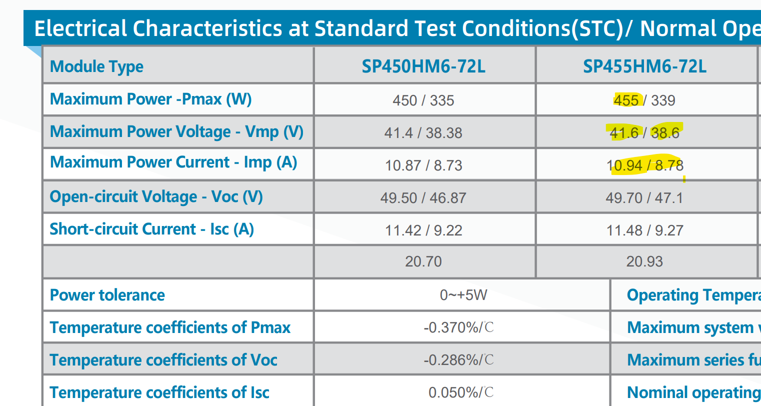

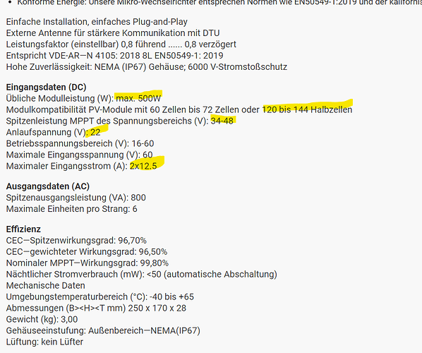

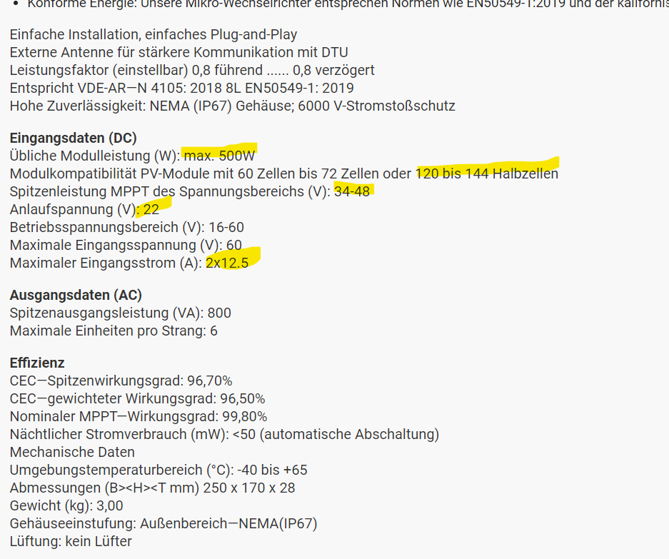

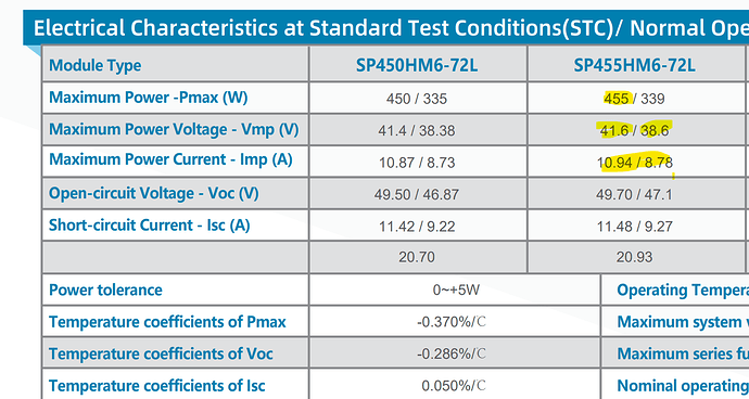

Hi, ich würde gerne den Hoymiles HM800 mit 2 dieser Module kombinieren, auf meinen ungeübten Blick passt das, aber vllt. übersehe ich ja etwas:
Passt.
