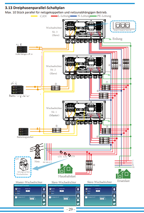

ich bin gerade dabei meine Anlage für die Firma zusammenzustellen. Ich habe eine Bäckerei und verbrauche deshalb nachts ziemlich viel Strom, d.h. ein Speicher mit viel Leistung und Kapazität muss her.
Mein geplantes Setup:
40 kWp (wird iwann noch erweitert)
3 x Deye 12kW SG04LP3
1 x 50 kWh <a class="externalURL" href=" Link entfernt " target="_blank" rel="nofollow noopener noreferrer ugc">FM-Solar
Was ich mir überlegt habe: Wenn ich einen Stapelspeicher nutze, dann sind mehrere Akkus parallel geschalten. Heißt dass der Entladestrom kann multipliziert werden, also insgesamt theoretisch 800A? Bei <a class="externalURL" href=" Link entfernt " target="_blank" rel="nofollow noopener noreferrer ugc">Delongtop ist das wohl so.
Falls nicht ist eine Aufteilung der Akkus auf drei Racks möglich, um von jedem Rack 200A zu entladen? (siehe Bild im Anhang)
Habt ihr andere Ideen wir man dass geschickt verschalten kann?

Da die Verkabelung der Akkus nur für einen bestimmten Strom ausgelegt ist, kann man wohl nicht einfach den Entladestrom eines Stapelspeichers mit der Anzahl multiplizieren. Ich würde mir mal das Datenblatt des Anbieters herunterladen oder diesen kontaktieren, um die maximale Belastbarkeit abzuklären.
Über die Möglichkeit, die WR einzeln mit Akkus zu verbinden, habe ich auch schon nachgedacht, da ich demnächst auch meinen zweiten DEYE in Betrieb nehme. Würde mich auch interessieren, falls da jemand Erfahrung mit hat.
