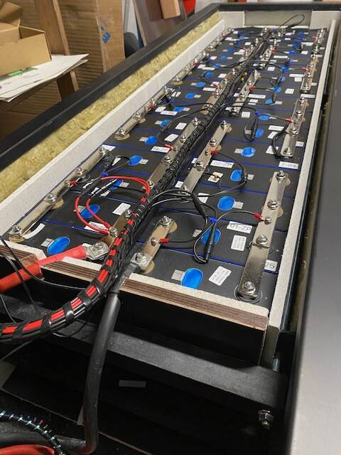

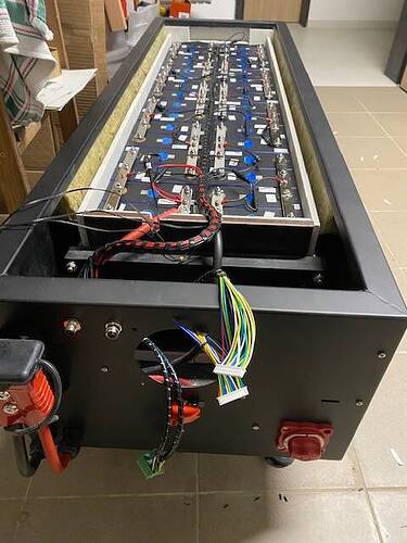

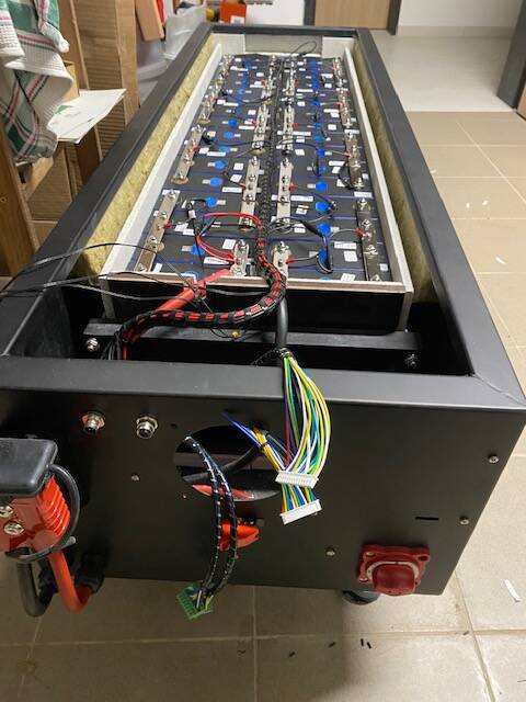

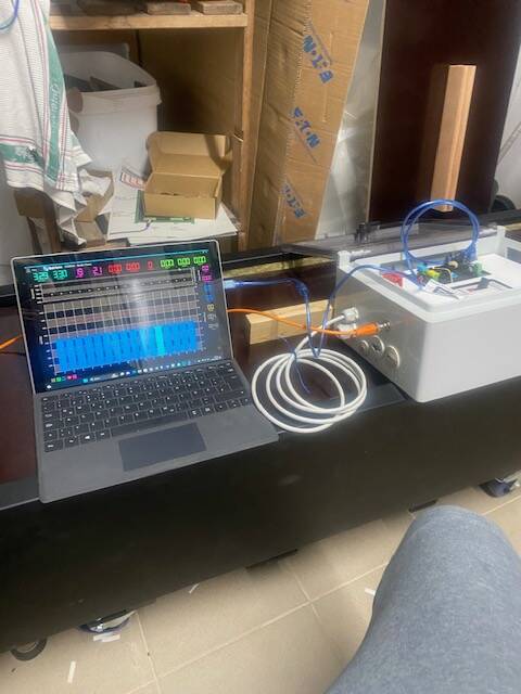

Ich krame das ding mal hervor, da ich kein eigenes Thema aufmachen will und die Frage hier zum Titel passt. Ich habe gestern einen 2p16S aus 32x 280K Zellen als meinen Zweitakku fertiggestellt. Jetzt überlege ich, ob ich im BMS nun als Kapazität 280Ah oder 560Ah einstelle. Ich tendiere zu 560, weil das BMS ja von 16 Zellen ausgeht und nicht 32... aber vielleicht kann mir jemand helfen der hier mehr Ahnung hat. Danke
Wenn du immer 2 Zellen parallel hast, dann 560Ah
ja genau.. super, danke für die Bestätigung
