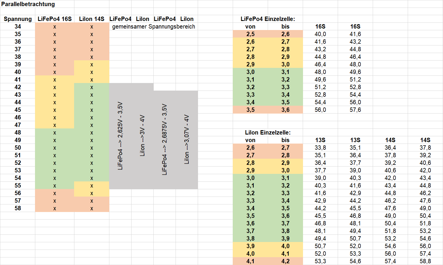

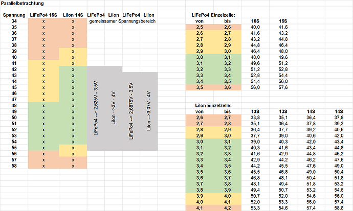

ich bin grade am überlegen ob / wie man beide Akkutechnologien parallel betreiben kann. Ich habe mal die möglichen Spannungsbereiche skizziert. Was denkt ihr dazu?
Ich stand vor dem gleichen Problem so wie ich das sehe müsste das schon funktionieren.... extra Sicherungen und extra BMS sind notwendig.
Ich würde glaub halt nur mit der maximalen Lade und Entlade Leistung des schwächsten akkus fahren, wäre mir irgendwie sicherer.

Nein, nicht sinnvoll. Technisch nur realisierbar, wenn du einen Zwischenkreis aufbaust und „sortenreine“ Module mit einem eigenen DCDC dranhängst. Alles andere ist nicht zielführend. LFP-Zellen verharren viel länger bei ihrer Nominalspannung als NMC/NCA-Zellen. Auch werden dir immer wieder Zellen davon laufen (bei einer Zellmischung im Modul). Heißt unterm Strich wirst du kaum Kapazität aus deinem Pack nutzen können.

Ich vermute du meinst den Thread zum Thema Blei/LFP mischen. Den habe ich mir gerade zur Gemüte geführt. Er kommt (bisher) eben nicht zu einer anderen Aussage. Er sagt nur aus, dass es technisch funktioniert. Dem ist grundsätzlich auch so. Meine Aussage bezog sich aber auf die Sinnhaftigkeit. Wenn man die vorhandene Kapazität seiner Zellen nutzen möchte, ist es einfach nicht sinnvoll. Die Spannungsverläufe sind einfach zu unterschiedlich ohne Wandler. Machbar ist vieles, sinnvoll meiner Meinung nach nicht.

Nach meiner Theorie zieht er zu unterschiedlichen Entladezeiten auch unterschiedliche Ströme aus den Akkus. Also bei 3,6V ist halt der LiIon Akku mehr beschäftigt, bei 3,2V wird der LFP Akku mehr liefern und der LiIon Akku eher Pause haben. Entsprechend ist es beim Laden.
Bedingung sind natürlich 2 BMS, keine Frage. Was man auch nicht erwarten darf, ist doppelter Ladestrom. Der kleinste Akku limitiert den Strom. In meinem System müssten beide Akkus auf 35A Ladestrom ausgelegt sein, das ist das, was der MP2 liefert.
Was ich nicht einschätzen kann ist die CV-Phase der Akkus, also die Reduzierung des Ladestromes gegen Ende. Das will ich mir nochmal genau aufzeichnen.

Mit Zwischenkreis meine ich, dass du vor deinem AC/DC-Wechselrichter die Batteriesysteme an einen gemeinsamen Kreis über (vereinfacht) DCDC-Wandler bringst. Also 2 Kupferbars. Damit kannst du jedes System mit ihren Zelltypen entsprechend ihrer Charakteristika nutzen. Sobald eines der Systeme voll oder leer ist, wird es dann vom DCDC-Wandler getrennt. Habe ich bereits in sehr großen Systemen im Einsatz gesehen. Im Detail aber durchaus herausfordernd.

Grade ein Trennen / reconnecten sehe ich kritisch, da hier auf die Spannungsdifferenz geachtet werden muss. Und die Spannung ändert sich ja auch noch abhängig von der Belastung. D.h. wenn Du ein belastetes Akkupack mit 48V an ein unbelastetes anklemmst, fliessen da nicht zwangsläufig keine Ströme..
Stelle ich mir schwer vor.
Eine DC/DC Wandlung sehe ich auch als kritisch an, da diese ja meisst keinen Spannungsverlauf analog der zweiten Akkutechnologie simuliert sondern meisst einfach als KSQ realisiert ist. D.h. immer gleiche Ausgangsspannung. Das bringt natürlich alle spannungsgebundene Regelelektronik durcheinander und erfordert zudem ein getrenntes Ladegerät.
Daher mein Ansatz einen Spannungsbereich zu finden in denen beide Akkus halbwegs effizient arbeiten können und dauerhaft connected sein können. Es sollte im Arbeitsbereich kein BMS disconnecten - ausser ein Akku zeigt ein Fehlverhalten. Und auch hier wäre es trotzdem sinnvoll die Spannung zu überwachen und ein Reconnect nur bei geringer Spannunsgdifferenz zu erlauben. Ansonsten sehe ich schon eines der Packs in Rauch aufgehen.
Wie ist das generell bei parallelen Akkus gehandhabt? Denn auch wenn ich 2 Akkus mit LFP Technologie habe und diese parallel betreibe, kann bei Problemen mit einem BMS dieses beispielsweise reconnecten wenn ein Akku voll ist und der andere Akku grade leer. Die Folge wäre n netter Ausgleichsstrom. Ich würde das per Schmelzsicherung und LS abfangen. Gibt es da andere Ideen zu?

Ja, genau die Spannungsdifferenzen können zu enormen Ausgleichsströmen führen. Daher hat das von mir vorgeschlagene System auch einen Zwischenkreis mit DCDC. Bei eingeschränktem Spannungsbereich ist das natürlich etwas anderes. Meiner Meinung nach hat das System aber dann keinen mir ersichtlichen Mehrwert in einem stationären Speicher. Eher Nachteile (geringere Kapazität, CV-Phase aufwändiger umzusetzen -> hier wahrscheinlich auch häufigere Trennvorgänge, aufwändigere Regelegung, …).

@andy22 Ich finde es nicht schlimm nicht den gesamten Bereich beider Akkus nutzen zu können - besser für den Akku ist es sowieso, im mittleren Segment zu bleiben. Wenn ich also einen gemeinsamen Spannungsbereich finde in dem oben und unten jeweils 10-20% abgeschnitten werden von der Kapazität, dann ist das ok, denn es schont den Akku. Und in meinen Augen lege ich diesen Bereich eher für den teuren LiFePo Akku aus und die LiIon Zellen müssen halt n bissl leiden - ist eh Secondhand Ware und das billige Bastelprojekt.
Und genau diesen Bereich zu finden, das probiere ich grade. Sonst verkaufe ich meine vielen 18650er Zellen und kaufe mir LiFePos dafür - aber das bringt halt keinen Erfahrungs- und KnowHow Gewinn.
