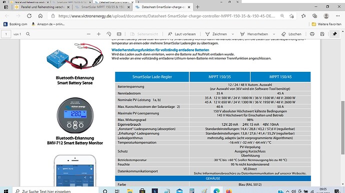

Bin gerade dabei meine 4 Panels mit meinem Victron 150/35 zu verkabeln.
Da ich erst nur auf 24V Batterien gehe und erst später auf 48V aufrüste wie kann ich den nun das bestmöglich Verkabeln mit dem Victron
Habe 4 Panels
410 WP
44,9 V Leerlaufspannung
11,62 A Kurzschluss Strom
Der Victron leistet an 24V Batterien 1000Watt
Später bei 48V 1500 Watt
Meine Idee dazu wahr
2 Panels in Reihe dann habe 89,8V
2 Panels Parallel dann habe ich 23,24A
Haut das den mit den 1000 Watt mit dem Victron bei 24v hin ?
du hast dich verlesen, der Regler hat bei 48V 2000W :wink:
Das ist natürlich deutlich mehr Leistung bei 24V als vorgesehen.
Ich würde den Ladestrom des Reglers aber verringern von 35A auf 30-32A. Da am Eingang genügend Leistung zur Verfügung steht könnte der Regler leicht überschwingen und dann kurz mehr als 35A abgeben.

Du verbindest je 2 Module in Reihe und diese 2 Reihen dann parallel.
Du hast Recht habe mich verlesen :o
Du meinst ich kann das so verschalten an 24V wie auch an 48V mit dem Victron ?
Möchte ihn nicht gleich zerstören mit Zuviel Strom.
Du überschreitest weder die höchste Spannung noch den Kurzschlussstrom.
Wie ich bereits schrieb, würde ich den max. Ladestrom etwas reduzieren damit der Regler bei leichtem Schwingen nicht zuviel Strom abgibt.

Du hast als PV-Leistung etwa 80V x 20A = 1600Wp (kenne jetzt nicht die genauen Daten)
von denen du max. 1000W nutzen kannst. Eventuell etwas mehr je nach Akkuspannung.
Daten stehen ganz oben, aber kommen in etwa hin.
Genau die 1000W wegen den 24V vom Victron das ist momentan das Nadelöhr.
Wie kann ich das nun begrenzen das es sicher ist und keinen Defekt auslöse ?
Der Regler begrenzt das erstmal selber auf die 35A ... wenn du mit 35A den Regler betreiben möchtest brauchst du nichts ändern.

Dachte bei Victron ist der Letzte Zahl der Ladestrom des Akkus.
150/35
150 steht für maximale Volt von den Zellen und die 35 für den Ladestrom der Batterien.
Bin ich da falsch ?
Richtig. Es wird die maximale PV-Eingangsspannung angegeben und der maximale Ladestrom für den Akku.
Wenn der maximale Ladestrom von 35A erreicht ist wird weniger vom PV-Modul "abgenommen" und je nach Sonnenleistung geht dann das PV-Modul immer weiter in Richtung Leerlaufspannung und passt so die PV-Abgabeleistung an die Ladeleistung an.
Das gleiche Verhalten hast du, wenn der Akku voll wird. Dann wird die PV-Leistung auch immer weiter zurückgefahren in dem die PV-Spannung mehr und mehr ansteigt und schlussendlich die Leerlaufspannung erreicht wenn der Akku voll ist und nichts mehr vom PV-Modul abgenommen wird.
