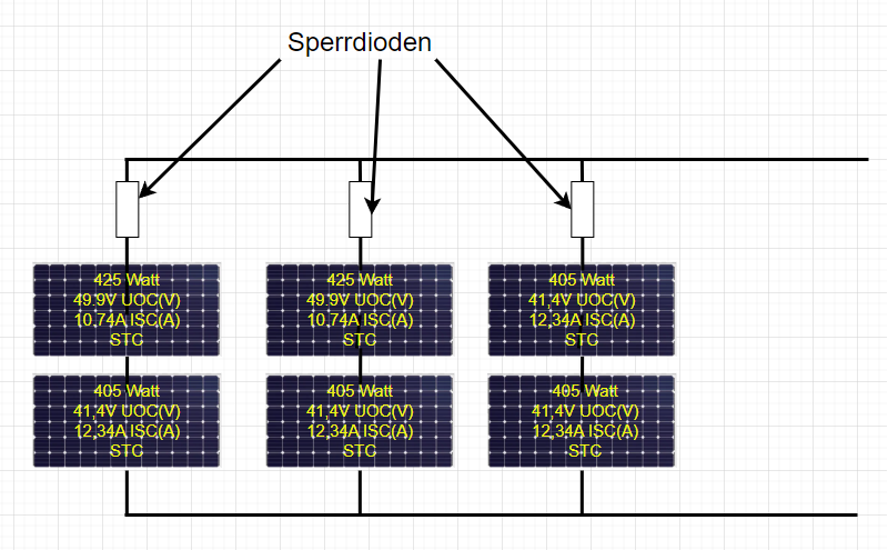

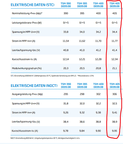

ich habe leider verschiedene Module die ich verschalten möchte. 4x 405Watt 41.4V UOC(V) mit 12.34A ISC(A) und 2x 425Watt 49.9V UOC(V) mit 10.74A (ISC(A)

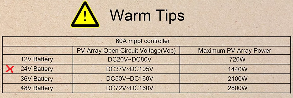

Der Laderegler kann nur 105V mit 60Ampere
Nun hier meine Lösung und ob das möglich ist?:

Umpp wäre interessant.
Hallo Johann
Die Sperrdioden kannst du dir sparen. Parallelschaltung funktioniert auch ohne sie und du hast weniger Verluste.
Sorgen würdeich mir um die Spannungsfestigkeit des MPPT Eingangs machen. Wenn du nur 15% Spannungserhöhumg hast, überschreitest du schon die 105 V.
Das kann man leicht ausrechnen, bei welcher Temperatur dein Laderegler stirbt.

Sorry, habe oben die Daten ergänzt. Aber ich bin jetzt drauf gekommen das es nicht funktioniert, weil die gesamte Wattleistung bei weitem überschritten wird ![]()
Die 60A wirst du nicht permanent anliegen haben. Unnd wenn du darüber kommst ist das kein Problem. Problematisch ist eine zu hohe Spannung.
@solarfreund Hallo, wegen den Ampere mache ich mir keine Sorgen, aber ich darf ja bei 24V Max 1440Watt Gesamtleistung haben und ich würde ja auf 2470Watt kommen, wenn ich die Leistung aller Module addiere - Oder muss man das anders rechnen? Bei der gesamten Wattleistung dachte ich immer man muss alle Paneele addieren? Bei meiner Schaltung komme ich ja auf ~90V mit ~33A ? Oder bin ich da ganz auf dem Holzweg ![]()
Sorry, ich habe die 24v nichtberücksichtigt. Ich denke du rechnest richtig.
