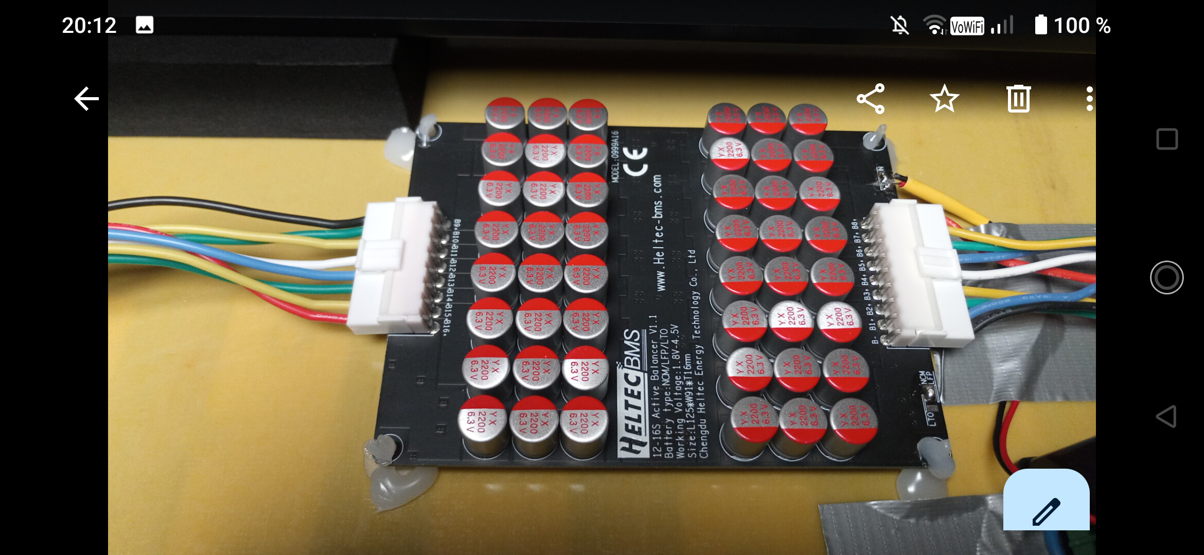

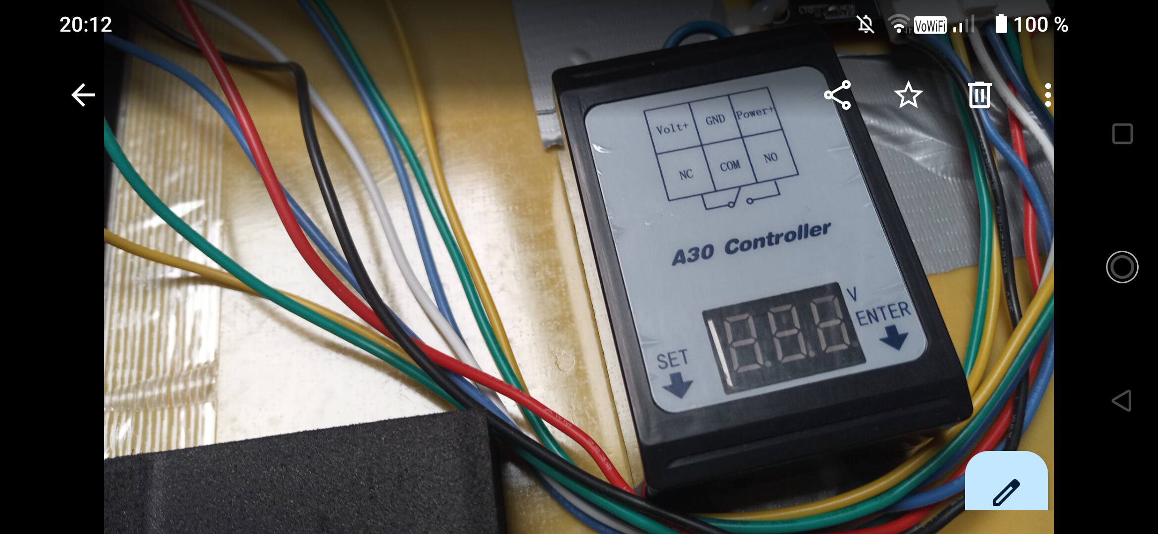

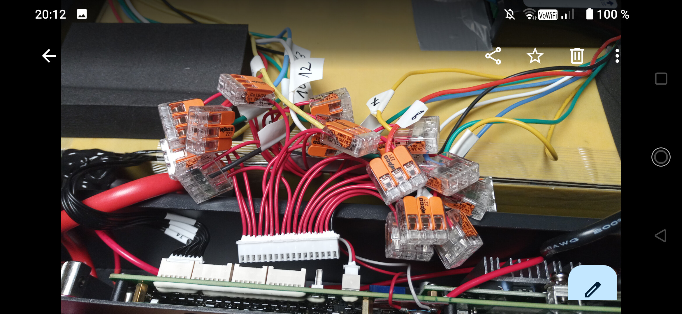

Leider sind die Dokumentationen was die BMS Einstellungen angeht sehr mau. Ich habe zusätzlich einen Aktiv Balancer von Heltec 5 A parallel mit eingebunden. (5cm hinter dem Stecker über Wagoklemmen und integrierten Schalter/Controler der bei 54,4 v den Aktiv Balancer ein und bei 54 v wieder aus schaltet).

hier der Aktiv Balancer
