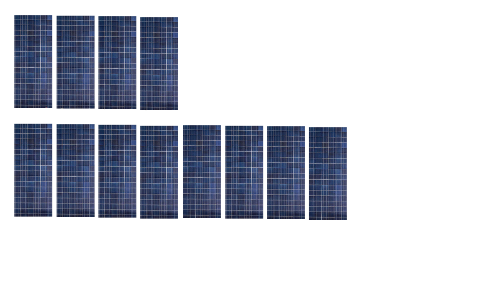

ich möchte 12 Module Trina 425 verlegen und mit einem Victron SmartSolar Mppt 150/85 betreiben.
Die Anordnung mit einem 4er Block und einem 8er ist vorgegeben.

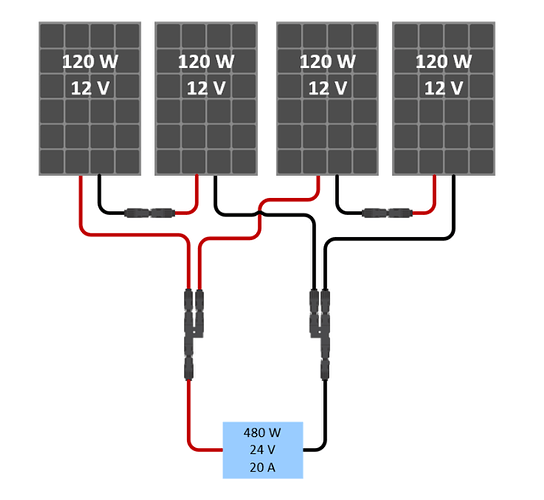

Verschalten wollte ich 3 x2S2P. Welche Schaltung wäre noch möglich?

Für zwölf Module dieser Leistung ist ein 150V Regler nicht gut geeignet. Eine Serienschaltung von mehr als zwei Modulen geht nicht, bei der Parallelschaltung von sechs Strings sind die Ströme für normale MC 4 Steckverbinder zu hoch.
Besser ist ein 250V Regler. Da sind es 4S3P. Das halbiert die Ströme, so das normale MC4 Steckverbinder mit 6mm2 Kabel ausreichend sind.
mit freunndlichen Grüßen
Thomas
der 250/85 kostet 90€ mehr, dafür kann ich mir aber 2 kompl. Zuleitungen sparen (60m Kabel und Sicherungen). Ich käme bei dem 4S3P zwar etwas über die 30 Ah/MC4 aber ich habe auch schon gelesen, das die bis 40Ah gut sind. Danke für die Anregung
