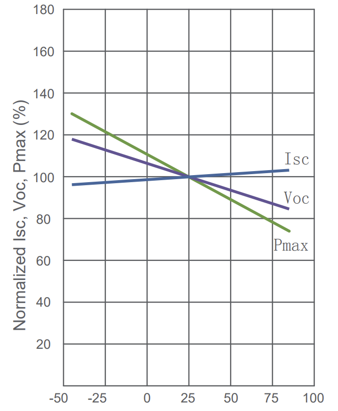

Ist diese Grafik allgemeingültig oder gilt die nur für mein Solarmodul?
Wenn ich als Bezugspunkt für Voc nicht 25GradCelsius sondern 20GradCelsius
haben will, muss ich das ganze etwas nach unten parallelverschieben korrekt?

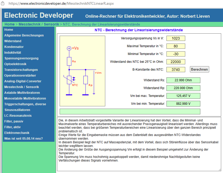

NTC-Widerstand, Heißleiter (electronicdeveloper.de)
habe damit den NTC linearisiert.

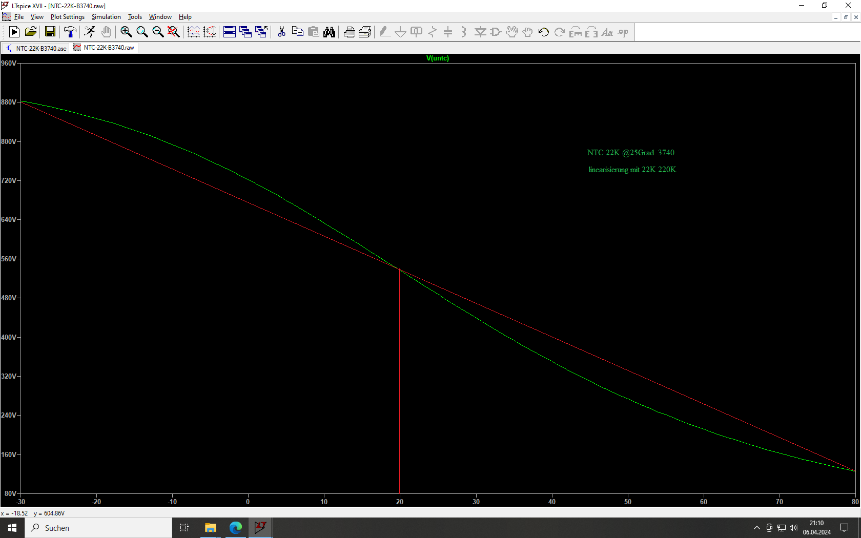

Nun habe ich mir das in LTspice angesehen und Überraschung,
die Linearisierung bezieht sich auf 20 Grad Celsius, also die
europäische Zimmertemperatur.
Jetzt kommt noch dazu, dass die Resultate von LTspice und Developer ein paar Digits
abweichen. Warum? LTspice
881 dig @ -30GC
125 dig @ +80GC
nein nicht nach unten schieben, sondern bei 20° ablesen. Die Grafik gilt für dein Modul, aber die Logik ist immer die selbe.
Die Angaben in den Modulblätter werden immer nach STC gemacht (heißt bei 25°C Zelltemperatur und bei 1000W/m² Sonnenenergie). In manchen Datenblätter sind zusätzlich noch Angaben nach NOCT (heißt 20°C bei 800W/m² Sonnenenergie). Das sind die Normen, nach denen gemessen wird.
Die Graphen ergeben sich durch die jeweiligen Temperaturkoeffizienten die je nach Modul abweichen und unterschiedlich sind für Strom, Spannung und Pmax.
Also ein Beispiel:
Modul hat Voc 49,56V / Isc 11,32A nach STC bei 25°C
Also Temp-Koeffizient dann Isc +0,044%/C und Voc -0,272%/C
Bei -30°C hat das Modul eine Voc von 56,97V und Isc von 11,05A.
Bei 80°C eine Voc von 42,15V und Isc von 11,59A.
Der Einfluss auf den Strom ist eher gering, aber die Spannung muss betrachtet werden für die Auslegung des WR oder Ladereglers.

Was mich momentan irritiert ist, wenn ich die MPP Spannung bei 25°C in die Grafik eingebe,
ist der tatsächliche Wert unverändert.
Bei der linearisierten Kennlinie ist der Angelpunkt aber 20°C. Deshalb meine ich, dass ich
darauf normieren muss.
Aber das macht gerade mal 1% aus, also weniger als 1V und ist damit unkritisch.

PS: die Grafik gilt für Solareffekt auf Silizium Basis. Liegt also in Halbleiterphysik.
Das Bild zeigt die Abweichung des linearisierten NTC gegenüber der idealen Kennlinie.
Weil die sich mal irgenwo treffen, muss ich nix verschieben.

mppsollwert = int(((long)mppwert * modultempprozent) / 100); Wenn man bei Developer statt der Spannung die 1023 eingibt, wirft der Onlinerechner direkt die korrekten Zahlen heraus.

Siehe screenshot vom Onlinerechner.

Die größte Abweichung habe ich bei -6°C und bei +50°C
Dort ergibt sich eine Verschiebung des MPP durch den Messfehler von 1,6Volt.
Bis zu 2Volt sind zulässig.
Da könnte ich in drei cases zu der Gerade mappen um die Linearisierung
des Wertes zu verbessern.
Mal sehen, vielleicht mache ich das noch ...
