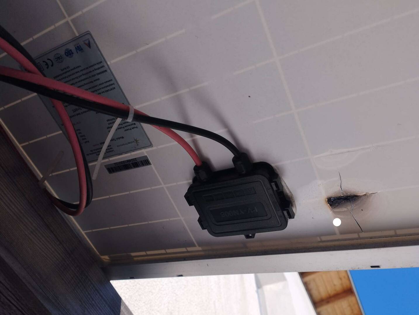

Ich habe 2 100W Panele auf der Terasse in Serie auf einem Victron 100/35 hängen.
Laufen seit ca 2,5 Jahren einwand frei. Im Sommer sind die dann am Auto, wenn urlaubsfahrt angesagt ist.
Vorgestern (endlich wieder mal Sonne nach ca 3 Wochen Trübnis) entdecke ich die thermische Zerstörung am Panel.
Habt ihr sowas schon mal gesehen? Glas von oben ist in Ordnung, Wasser von unten kann da nicht zukommen.

Das ist das erste Mal, das ich eine Hot-Spot Bildung in der Realität sehe.
Bist du sicher, das dem Schaden keine mechanische Beschädigung voraus gegangen ist?

Ganz sicher. Ist unter dem Vordach und nichts zum Runterfallen, kein Hagel......
Maximal, wenn ein Specht versucht zu hacken :wink:
Wie alt sind die Paneele? Würde das auf jeden Fall mal dem Verkäufer melden, ist ja sozusagen ein "Garantiefall".
Das kann kommen wenn die Busbars sich von den Zellen lösen.
Dann lauft über eine Busbar der 3x Strom zB.
Gut ist das sicher nicht. Kann aber ewig noch so weiter gehen.

Alte Module sind verlötet und nicht verschweisst.
Ja, bin dran. Panele sind 2,5 Jahre alt ;(

Du kannst immer PanelA gegen PanelB messen. Da merkst gleich obs was hat.
Beide gleich ausgerichtet.
Da reicht auch grauer Himmel.
Dazu brauchst nur einen Laderegler,akku und wattmeter. Oder ein PV multimeter de.aliexpress.com/item/1005005037058145.html
