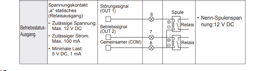

Kann ich vll den Panasonic CR-CAPRA1 P-Link-Adapter für die Midea benutzen?
Ich weiss, die Bussysteme sind Kraut und Rüben, jeder Hersteller macht seinen Mist ...
Aber vll kann man die beiden SchaltAusgänge für ein Abwurfrelais nutzen...
Seite 46:
Ich weiss leider nicht, wie die Abregelung signalisiert wird. Gibt es dort evtl. ein passendes Signal? Dann könnte ich zumindest die Midea abschalten , um der Forderung theoretisch zu genügen.
Hat jemand eine Doku, die die beiden Ausgänge besser beschreibt?
Möglich, dass das geht und du die Midea damit hart abschaltest. Wenn du das der BAFA so mitteilst, könnte es sein, dass das reicht. Hier im Forum gabs jemanden, der sogar eine Selbstbaulösung bei der BAFA durchbekommen hat.

Hier findest du das selbstgebaute System:
Hey, Win, liest sich gut. Und noch günstiger als ein Schütz im Zählerkasten. Damit hätte ich auch gleichzeitig einen Leistungsmesser.
Und das dieder Shelly einen Schaltkontakt hat, der über den potenzialfreien Kontakt eines späteren SmartMeterGateway gesteuert werden kann,... Perfekt!
