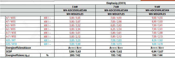

eigentlich war alles klar, ich wollte mich für die Jeisha 5 kW WH-MDC05J3E5 entscheiden, habe aber nun die "neue" aus der L-Serie 5 kW KIT-WC05L6E5 1 gefunden. Hier habe ich den Satz für Indoor und den Satz für Outdoor (das nennt sich wohl Kit).
Preislich ist das Kit-Modell 5 kW KIT-WC05L6E5 deutlich teurer, die Energiedaten sind nahezu gleich, wenn ich das richtig sehe. Oder übersehe ich was. Die neue aus der L-Serie scheint leiser zu sein. Das könnte für mich ausschlaggebend sein, da das Gerät vor dem Reihenhaus steht und es ist wichtig, dass hier nicht unnötig mit den Nachbarn erzeugt wird. Evtl. kommt bei der Jeisha (J-Serie) noch preislich was dazu?

Generell ist die Jeisha ja nicht besonders leise, und daher in lärmsensitiven Umgebungen schwierig. Die wird vor einem Reihenhaus mit nur wenigen Metern Abstand zu Nachbars Schlafzimmerfenster zu Ärger führen, und das zu Recht.
Die L ist teurer, aber da ist im Innengerät ein Warmwasserspeicher dabei.

Die L ist kaum leiser und bricht bei tieferen Temperaturen leistungsmäßig ein (7 und 9 kW). Einzig R290 ist ggf. ein Vorteil.
Eine große Entäuschung.
