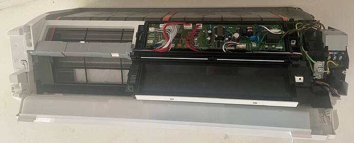

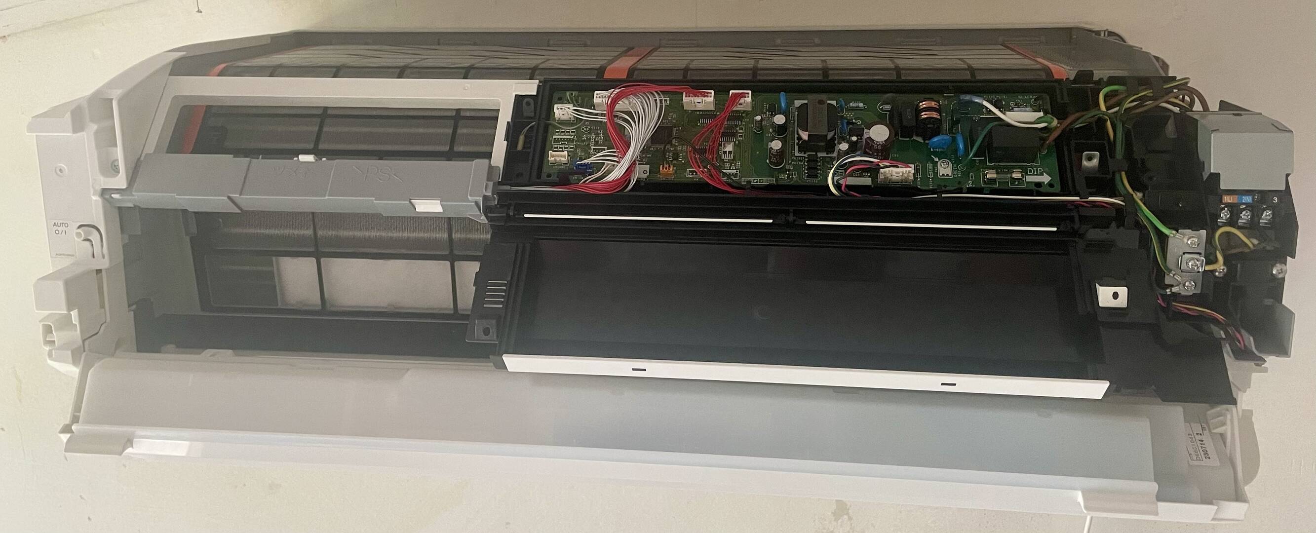

hat schon jemand von euch den originalen WLAN Adapter in die Panasonic VZ12 eingebaut?
Es findet sich weder in den mitgelieferten Unterlagen noch online eine Anleitung.
das Problem ist das das Kabel etwa 20 cm nach dem CN/CNT Stecker einen Ferritkern hat. Dieser ist mit einem Schrumpfschlauch befestigt.
Das passt so aber nicht ! Der CN/CNT Stecker im Gerät ist nicht erreichbar wenn der Ferritkern so bleibt.
Eine Anfrage bei meinem Italienischen Händler ergab das es nach deren Informationen auch so, also ohne weitere Teile wie Verlängerungskabel, gehen soll.
Mein Lösungsansatz wäre das Auftrennen des Schrumpfschlauches um den Ferritkern zu versetzen.
Ich werde mal versuchen ein Bild von der Lage des Anschlusses im Gerät
Der CN/CNT Stecker ist der auf der Platine ganz links.
Sehe da keine Probleme, den Ferrit zu verschieben. Notfalls auch ganz weglassen, da gehts nur um etwas EMV-Abstrahlung.

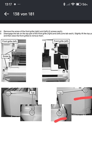

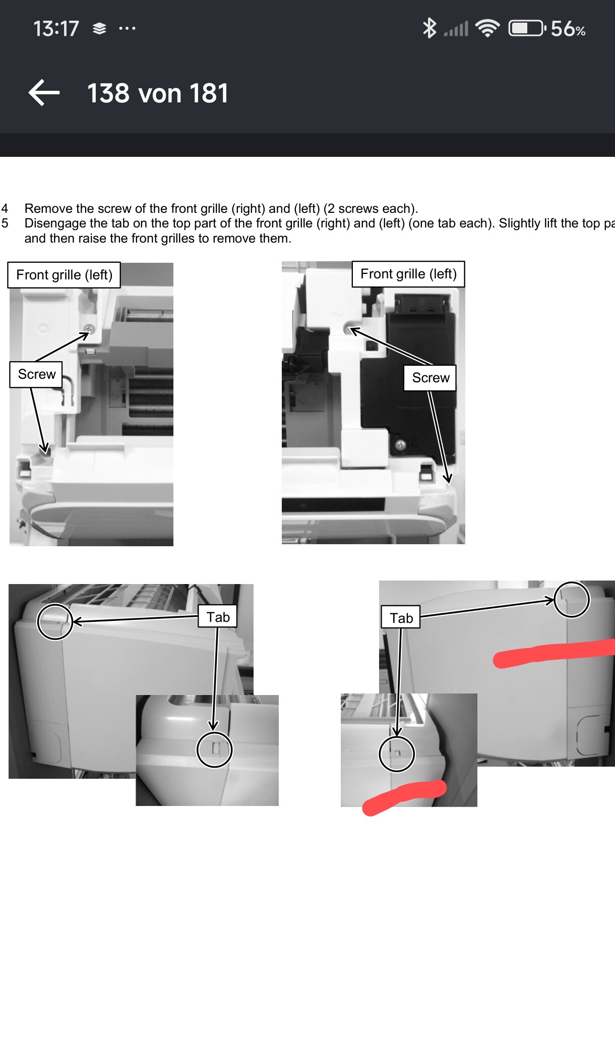

Hallo zusammen, stehe vor dem Problem, dass ich den rechten Seitendeckel nicht abbekomme und somit nicht an die Platine. Wie entriegelt man den? (Schrauben sind natürlich raus)
Ok hab das Ding abbekommen, so jetzt die Frage wo führe ich das Kabel nach außen?
