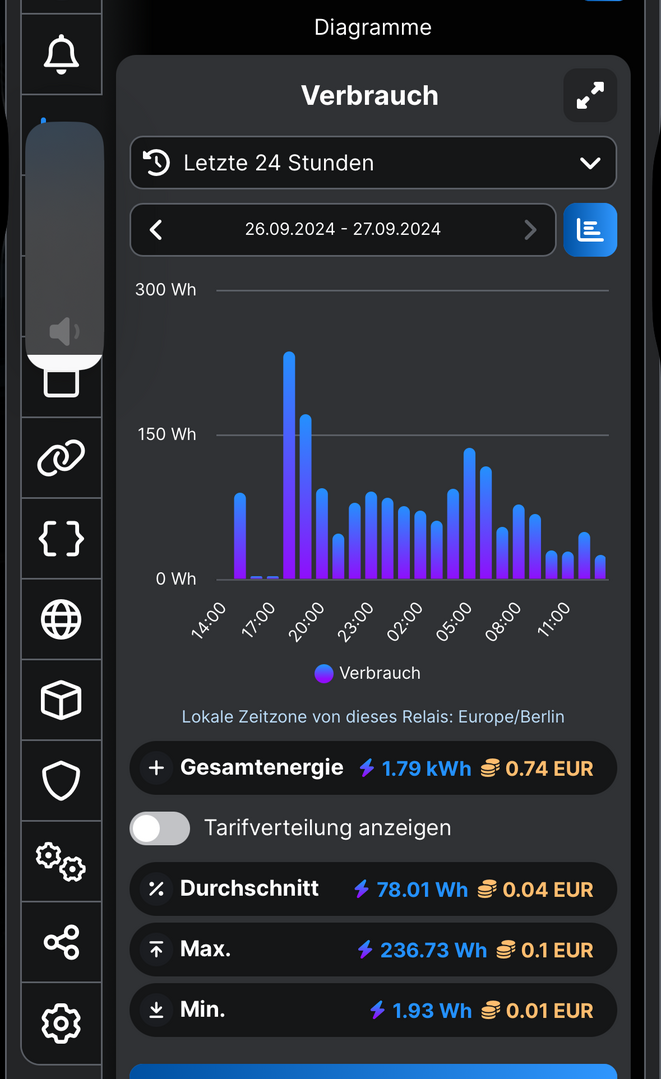

Wie ist es mit dem Takten sieht man es in der Shelly? (siehe Bild)
Habe Solltemperatur auf 18 Grad gestellt im Raum hat es 22 Grad, macht es da Sinn den Temperaturfühler zu verlegen? oder lieber lassen?

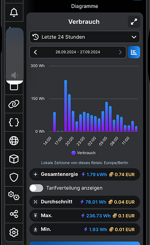

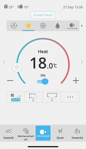

Habe Solltemperatur auf 18 Grad gestellt im Raum hat es 22 Grad (Panasonic App zeigt mir eine Raumtemperatur von 20 Grad an), macht es da Sinn den Temperaturfühler zu verlegen? oder lieber lassen?

Warm war Kalt. Wie ist es allgemein mit sowas Beispiel schalte die Panasonic über die Pano App warum übernimmt es die Daten von der Fernbedienung nicht?
Kann man so das System mit den Werten durcheinander bringen? wenn ich über die App 23 Grad einstelle mir ist dann zu warm und schalte über die Fernbedienung was passiert da im System?
Umgedreht: Die Fernbedienung muss ja alle aktuellen Einstellwerte gespeichert haben, die man an ihr eingestellt hat. Diese Einstellungen kann sie aber nur zur Anlage senden. Wenn du jetzt die Anlage per App veränderst, weiß die Fernbedienung davon nichts. Die denkt noch, die Anlage läuft mit ihren Werten. Und mit jedem Tastendruck auf der Fernbedienung wird immer die komplette Konfiguration an die Anlage geschickt. Damit überschriebt die Fernbedienung dann immer die Einstellungen, die man durch die App gemacht hat.

Ich hatte bei meiner Panasonic (cs-bz35zke) auch das Problem mit dem Takten, die gemessene Temperatur ging viel schneller hoch als die tatsächliche Raumtemperatur.
Habe den Sensor dann von seiner Position dierekt am Lüfterrad weggelegt, rechts zur Verkabelung hin, und mit ein bischen Styropor gedämmt. Hat auf jeden Fall etwas geholfen,Temperatur steigt/sinkt träger. Stromverbrauch steigt erstmal an, sinkt dann auf 300-380W runter und bleibt ca. eine Std so und dann fängt sie an zu takten, ca 3-4x pro Std, was ich als okay ansehe. Dann ist es momentan eh schon warm genug bei uns und ich schalte sie ab.
