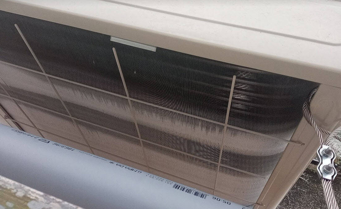

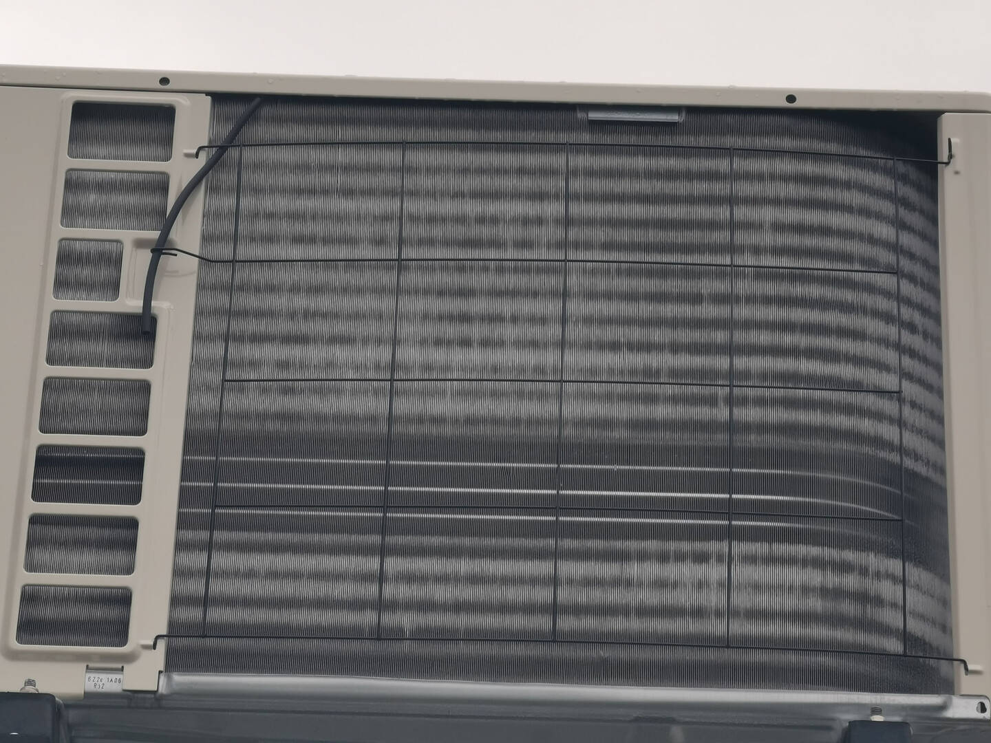

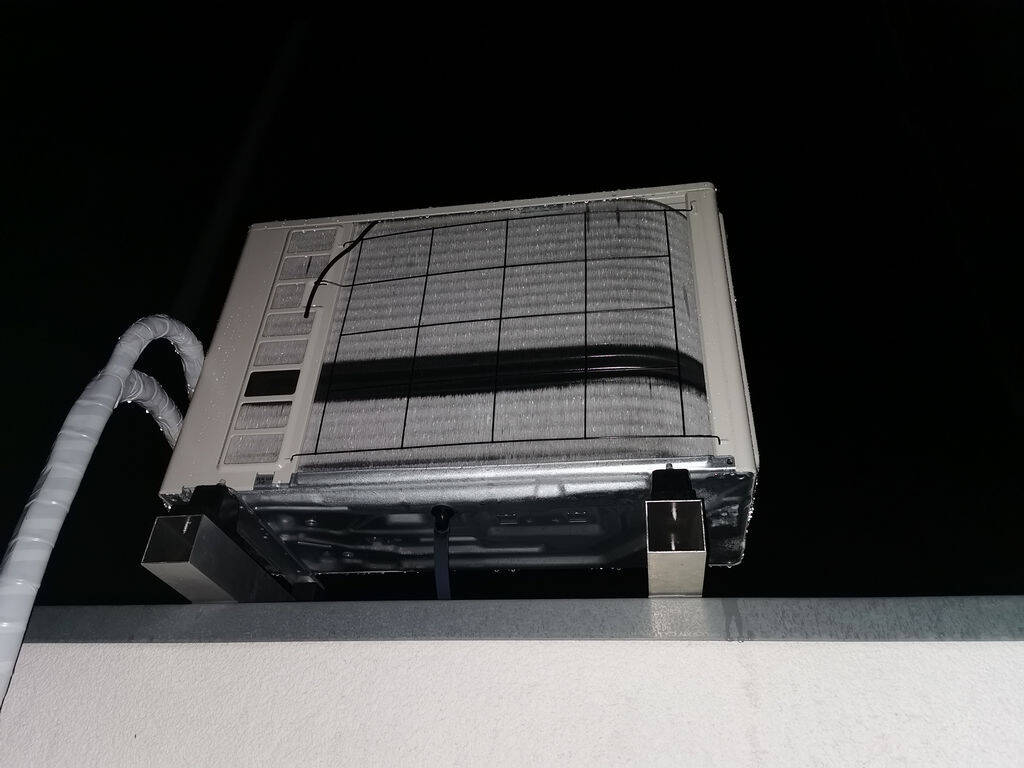

Negativ, bin noch vor der Enteisung rausgegangen und nicht alle Rippen waren mit Reif belegt.
Mittlerweile glaube ich an ein Deffekt meiner Außeneinheit.
Es kommt so vor, dass das Kältemittel nicht in allen Röhrchen verdampft :frowning:
Und da ich es selbt eingebaut habe (Vakuumziehen mit einer Pumpe und einen halben Tag Warten. Vakuum hat sich nicht verkleinert, jedoch nicht mit Stickstoff abgedrückt.), habe ich bestimmt auch keine Garantieansprüche, au man.
Ich werde Panasonic anschreiben, aber die werden mich bestimmt nur zu meinem freundlichen Klimatechniker verweisen.
Eine andere Theorie ist, dass ein paar Rörchen werkseitig stillgelegt sind, da sich auch größere Varianten die selbe Außeneinheit benutzen.
Keine Ahnung, nur meine Theorie.

Einen perfekt "isothermen" Verdampfer zu bauen, der über die ganze Fläche hinweg homogen die gleiche Temperatur hat, dürfte konstruktiv gar nicht zu schaffen sein. An der einen Stelle kommt flüssiges Kältemittel rein, das verdampft und dabei weit abkühlt, und an der anderen Stelle kommt gasförmiges Kältemittel heraus, das fast Umgebungslufttemperatur hat (knapp darunter in der Realität). In irgendeiner Weise muss man das Rohr nun mäanderförmig hin- und herführen und über die ganze Fläche des Verdampfers verteilen. Einen gewissen Temperaturgradienten bekommt man dabei immer. Gerade dort, wo das Kältemittel schon fast Umgebungslufttemperatur hat, wird sich dann natürlich am wenigsten Kondenswasser bzw. Reif abscheiden.
Solche Inhomogenitäten der Eisbildung, wie Du sie beschreibst, habe ich an anderen Wärmepumpen auch schon beobachtet. Die Breite des eisfreien Streifens sollte von Außentemperatur und Luftfeuchte abhängen. Unter manchen Bedingungen kann es sein, dass er vollflächig vereist.
