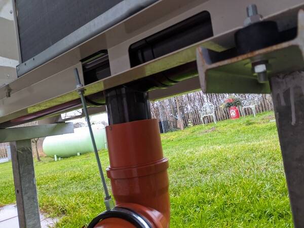

ich bin gerade beim Erstellen des Fundaments für die Panasonic Aquarea wh-mdc09j3e5
Es war eine 80cm tiefe Kiesgrube zur Kondesatversickerung geplant mit 2 Blockstufen als Streifenfundament für die Wärmepumpe. Das bleibt auch so.
Nun habe ich beim Aufgraben in der Nähe ein 100er KG Rohr gefunden, das ich als Kondensatablauf nutzen könnte.
Wie macht man das nun am besten hinsichtlich Kondesatablauf ?
  • Ablauf in ein KG Rohr unter die Wärmepumpe ?
  • Ablauf in ein Drainagerohr unter der Wärmepumpe und das an das 100er KG Rohr anschliessen ?

Also wenn die Wärmepumpe nicht einfach das Wasser über die Gesamtbreite abtropfen soll, braucht man entweder eine Kondensatwanne oder man macht alle Abtropflöcher bis auf den in der Mitte mit Blindstopfen zu.
Ich werde jetzt das KG Rohr bis mittig unter die Wärmepumpen führen und werde alle Stopfen rausmachen. Ich kann dann, falls das Kiesbett oben wirlich mit Wasser geflutet und alles gefrieren sollte die Stopfen bis auf den über dem KG Rohr wieder reinmachen....
Eine Kondensatwanne spare ich mir erstmal , kann ich ja notfalls später nachrüsten.

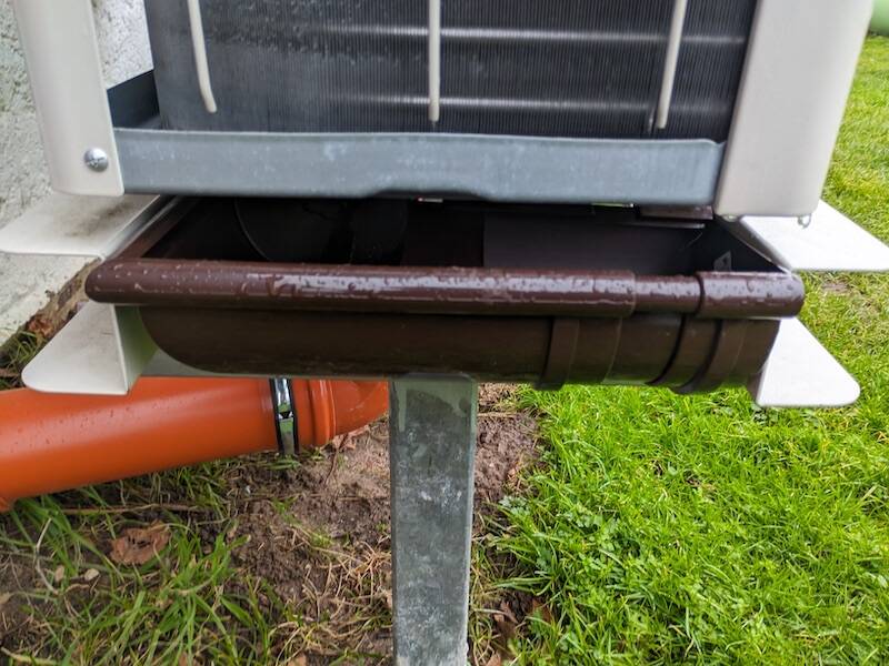

Nein, ich habe einfach ein paar Dachrinnenteile drunter gebaut, inkl. ein Ablaufstutzen in das 100er KG Ablaufrohr.
In ein Fundament versickern mag ich grundsätzlich nicht.

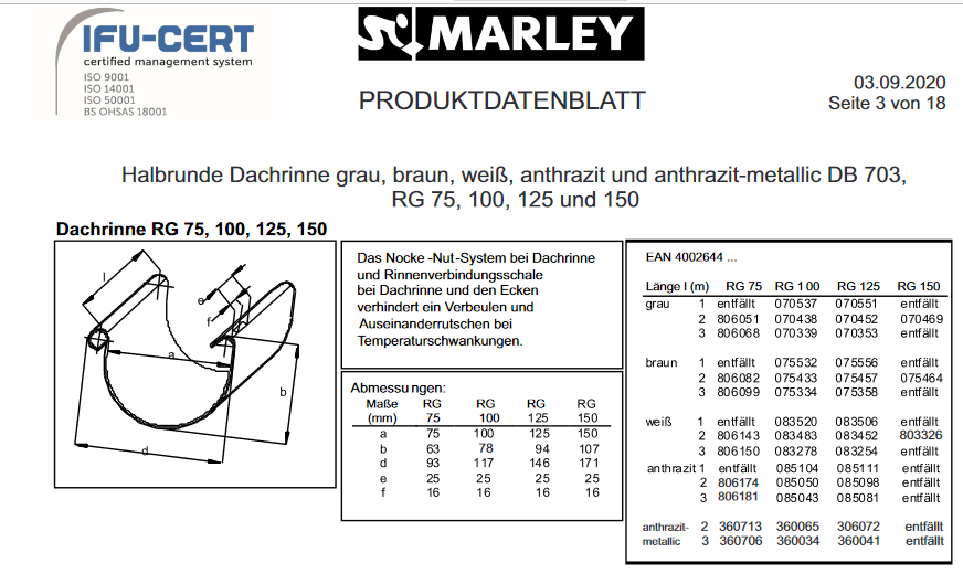

Welchen Rinnengröße hast du denn genommen ?
Ich glaub 100mm.
Miss es vorher nach, ich meine, die 75mm passt.

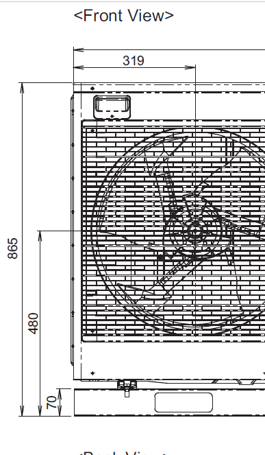

Mit "passt" meinst du dass die Rinne maximal die Höhe der beiden U-Träger unter der WP hat ? Das wäre bei mir egal, die Rinne würde ich aufs Kiesbett legen.
Ja, wenn sie da durchpassen soll, weil sie auf irgendwas quer zur WP angebrachtem steht.
Wenn sie frei schwebt, kann man auch andere Größen verwenden. Oder man verschließt die Löcher am kurzen Schenkel und steckt nur etwas parallel zur WP drunter.
Die Lösung mit dem L ist eben einfach zu installieren und braucht keine weiteren Halter.

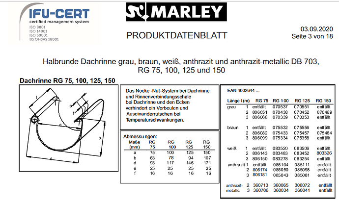

Ok, ich war messen, die Rinne ist oben rund 100mm breit.
Und sie ist L-Förmig über die lange und eine kurze Seite, falls man das auf den Bildern nicht so gut erkennt.

WP:
Vielleicht bekommt man auch eine 100er druntergequetscht (oben auf den Bildern sind zusätzliche Gummipuffer, die die WP etwas aufbocken), ich meine, ich hätte eine 75er verwendet, kann es aber gerade nicht messen.
Man könnte mit der kleineren etwas mehr Gefälle erzeugen, damit nicht bei jedem Abtauen eine Restpfütze stehen bleibt, die dann bei Frost aufkumuliert.
Ich habs jetzt mit 100er Rinnen gemacht. Die kann man nicht einfach drunterschieben, insbesondere das Eckverbinderstück trägt halt noch etwas mehr auf als die eigentlich Rinne. Ich habe einfach die Wärmepumpe nochmal angehoben, die Rinne reingeschoben und dann die WP wieder abgesenkt. Ist jetzt sozusagen auf Presspassung. Eine 75er kann man wahrscheinlich einfach einschieben....
