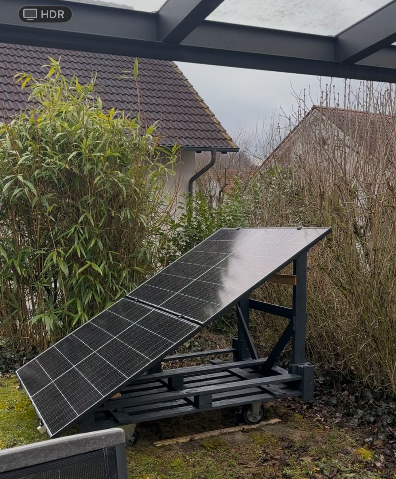

ich habe zusätzlich gerade eine mobile Modulstation (2x440Watt.45 Grad) gebaut auf Rädern mit den ich die Sonne zwischen 8:00-11:00 hauptsächlich auf meiner Terrassenseite (andere Phase ) einstecken will ,mit dem HMS 800 W2T der übrig bleiben wird wenn der Noah überhaupt noch ankommt?.

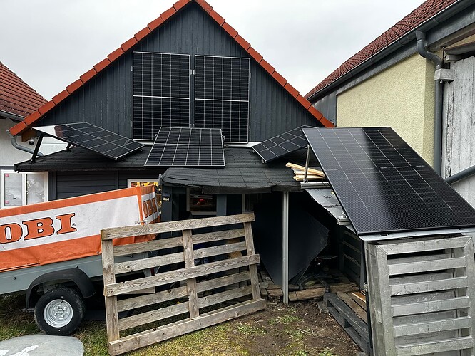

Hintergrund ist wie einige empfehlen das Dach von der Garage später voll ausnutzen bei 55,- Modulpreisen TrinaVertex+ in Eigenleistung Stück für Stück.

Bitte nicht erschrecken bei den Bildern
