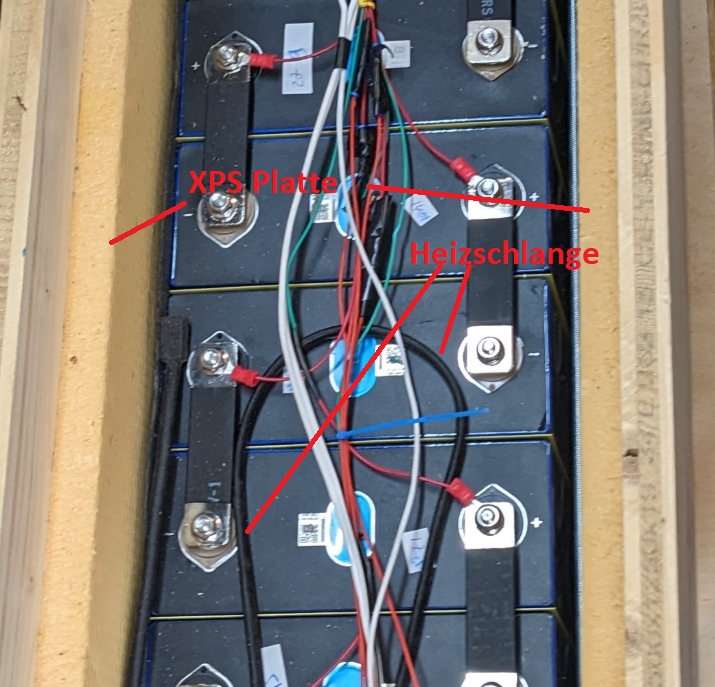

Ich habe die Kiste, in der ich meine Akkus untergebracht habe stark mit XPS Hartschaumplatten von allen Seiten gedämmt... zu den Temperaturfühlern vom BMX habe ich mir noch einen eigenen auf Arduinobasis gebastelt, und eine einfache Heizschlange mit 15 oder 30 Watte um die Batterein gelegt. Die Heizung selbst hat keine Temperatursteuerungen, da mir die viel zu ungenau und zu falschen Temperaturen greifen. Entsprechend steuere ich die Heizschlange mit einer Tasmota Steckose. Sinkt die Temperatur unter 10c schaltet sie ein über 15c wieder aus... das hat im letzten Winter in der ungeheizten Garage sehr gut funktioniert und wurde dank der Dämmung nur dann gebraucht, wenn die Batterie aufgrund tagelanger Dunkelheit nicht genutzt werden konnte. Denn ansonten erzeugt sie durch die Entladung/Ladung selbst soviel Abwärme, dass ich die Heizung nicht extra brauche...

Also ich sehe hier starre Verbinder und bauchige Zellen. Man kann sehr gut sehen wie groß der Abstand an der oberen Zellkante zur nächsten Zellkante ist.
Dein Akku hat sicher kein sehr langes leben.
