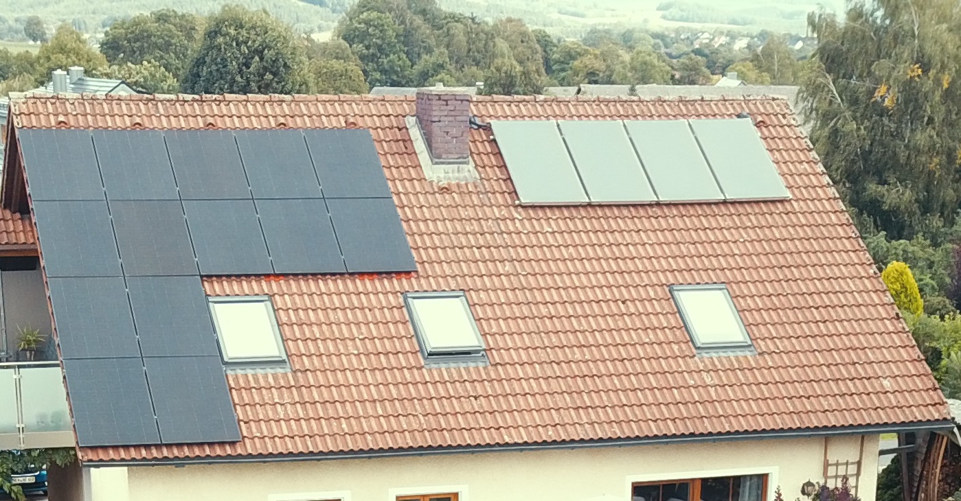

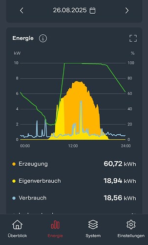

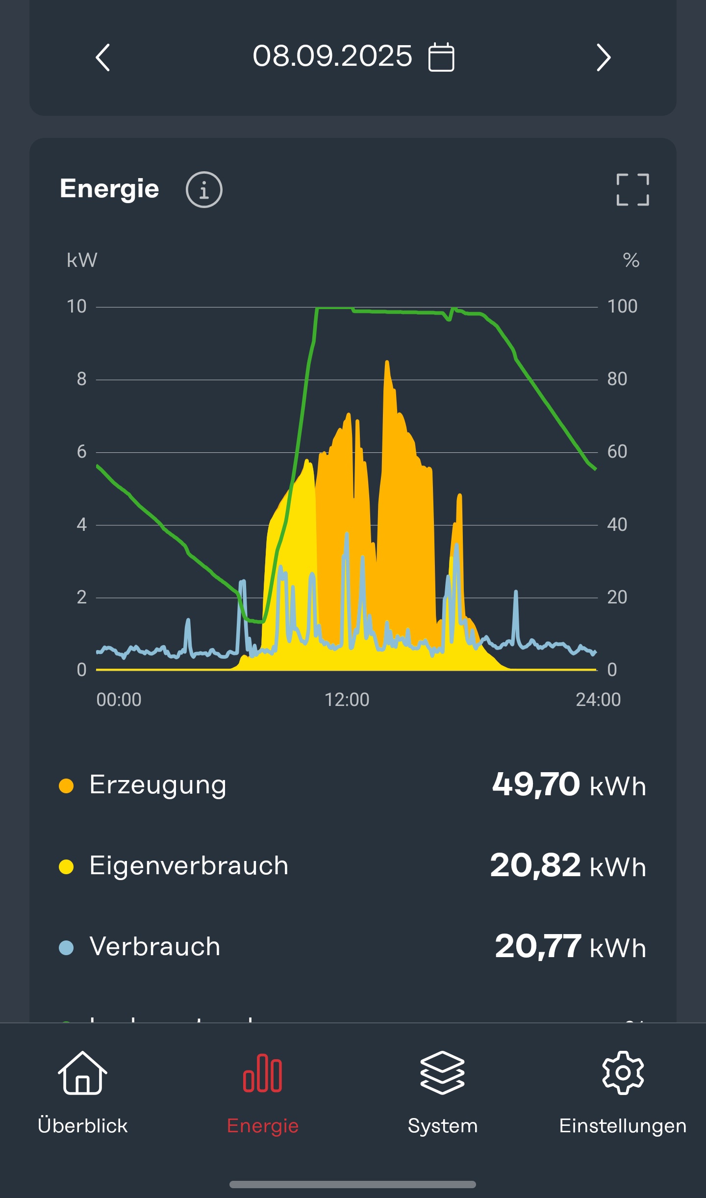

Kann sich jemand erklären, warum ich seit ein paar Tagen Mittags (1330)
ein Loch habe? Ost west mit je 6,5 kw. Verschattung kann Osten keine sein. West ein Schornstein.

Hast du Fotos vom Schatten den der Schornstein zu der betreffenden Zeit macht?
Westdach, Süden ist rechts?
Schatten vom Schornstein kommt auf die Module?
Wenn Schattenzeit und Lückenzeit übereinstimmen, sollte es damit zusammenhängen.
Die Sonnenhöhe um die Mittagszeit ist bereits um die 30% niedriger als zur Sommersonnenwende.
Es sieht also stark danach aus, das es der Schornsteinschatten ist.
Und das Loch könnte durchaus noch größer werden.
Im Kernwinter wird, bei einer Ost-Westanlage auch mal der ganze Tag zum Loch. Leider.
