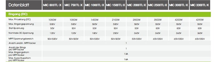

Und zwar habe ich derzeit 3 PV Panele von Jinko JKM400M-6RL3V sowie den 600MIC Growatt. Die PV liegen aktuell noch flach auf der Terrasse.

  1. der Growatt hält alle Module in Reihe aus, der kann bis 500V laut Datenblatt
  1. je mehr Süden, desto mehr Ertrag bei gleicher Neigung
    3. Ost und West Ausrichtung verteilen die Ernte besser über den Tag und sollten die Leistungsgrenze von 1050W des Growatt WR nicht ausreizen.
    4. Einzig der Parameter Nominale DC-Spannung lässt mich aufhorchen, dazu habe ich aber noch keine weitere Erläuterung gefunden.
    5. Das MPPT-Tracking mit nur einem Tracker im Growatt könnte bei der Ost-West Ausrichtung nicht optimal sein, das müsste man ausprobieren.

Ja aber da leider immer nur einzeln, mir geht es ja darum, was der Wechselrichter auch mit den unterschiedlichen Modulen macht und sich dabei verhält.
Bei einer hälftigen Süd-Ost und Süd-West Ausrichtung der Module haben niemals beide Modulpaare die volle Leistung.
Bei einer Aufstellung mit einem "nicht optimalen" Winkel voraussichtlich auch weniger als die Maximalleistung.
Bei 4 Modulen aufgeteilt auf zwei Paare hast du eine Maximalleistung von 2x800W bei voller Sonneneinstrahlung und optimaler Südausrichtung für beide Modulpaare.
Durch die Ausrichtung nach Süd-Ost und Süd-West und volle Sonneneinstrahlung hast du geschätzt zwischen 25%-50% auf dem einen Paar und 50%-75% auf dem anderen Paar.
Das ist aber nur meine Schätzung.
Wie sich der WR verhält und wie gut er bei einer solchen Ausrichtung den MPP (Maximum Power Point) finden kann, musst du leider testen, dazu habe ich bisher keine fundierten Angaben gefunden.
Gib doch mal die Daten für die Ausrichtung der beiden Paare getrennt in PVGIS ein und lade dir dann die Rohdaten zu der Berechnung herunter. (Das sind jeweils Stundenwerte für die Einstrahlung)
Die beiden Datensätze kannst du dann in Excel zusammenführen und bekommst eine Idee, welche Leistung bei dieser Konstellation im Maximum anliegen kann.
Wenn du für jedes Paar einen separaten MPP Tracker hättest, wäre das der ungefähre Ertrag.
Für deinen Growatt-WR gelten dann vermutlich noch Abzüge, da das MPP Tracking bei unterschiedlicher Ausrichtung auf einem String nicht immer optimale Ergebnisse liefern kann.
