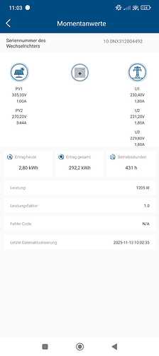

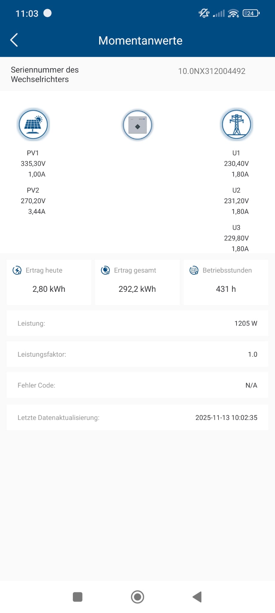

Hier mal ein Bild vom 13.11.2025 um 11:03 Uhr. War ein sonniger Vormittag und trotzdem wenig Leistung.
PV1 ist das Norddach mit den zehn JaSolar bifazial Modulen. Stringspannung ist 335,30V bei 1A.
PV2 ist das Ostdach mit den acht JaSolar bifazial Modulen. Stringspannung ist 270,20V bei 3,44A.
Mein Hauptproblem sind die niedrigen Ampere an beiden Strings. Man sieht das im Durchschnitt pro Betriebsstunde nur 677wh generiert werden. Das ist schon wenig für 3560wp Ost und 4450wp Nord installierte Leistung.
Da kommen 1200W vom Dach. Für 10:00 morgens im November ist das jetzt nicht furchtbar wenig.

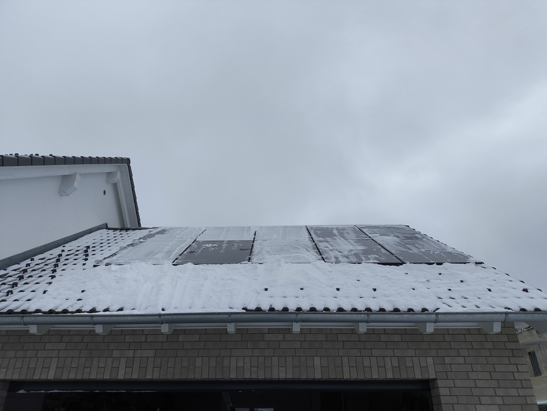

Hier mal aktuelle Werte von genau jetzt und Bild vom Norddach. Ich habe am Norddach den Schnee entfernt und festgestellt dass es auf einem Modul besonders leicht runtergegangen ist. Ist das Modul vielleicht Schrott?
Du wunderst dich das da nichts vom Dach kommt??
Setze dich mal in eine Plastiktüte mach die Luftdicht und bohr mit dem Finger ein Atemloch rein ( ja ist ein krasser vergleich) aber genau das passiert deine Module müssen wirklich sauber sein, und nicht einen Handtellergrossen Schneefleck haben sonst wirds nix mit der Leistung.
Wenn ein Modul zu ist können die Bypassdioden das noch abfangen aber bei allen kommt halt nichts runter. Hier bei mir im tiefen Süden ist es für mich eine Pflicht aufgabe auf meiner Südanlage vom Garagen Dach den Schnee zuentfernen weil meist nach dem Schneefall die Sonne kommt.
Hinzu kommt deine Ausrichtung Ost und Nord da kommt halt im Winter nicht viel die Sonne steht tief somit sind deine 30° suboptimal was anderes wäre es wenn die OSt module an der Fassade hängen dann würde auch etwas dabei raus kommen.
Ich habe selbst 9 kw auf dem Haus Dach je 3 Kw Ost 35° Süd 30° West 35°und aktuell 4 KW am Zaun mit 75° da kommt am meisten runter, dazu meine 90° West Fassade mit 3 KW die liefert ca 2000w wenn die Sonne AB 14 uhr da drauf scheint Vorteil von Zaun und Fassaden Anlage ich muss nur minimals Schnee kehren ( Süd Zaun) nun kommen nochmals je 2x 5 KW OST West Zaun dazu um einfach im Winter mehr Power zuhaben.

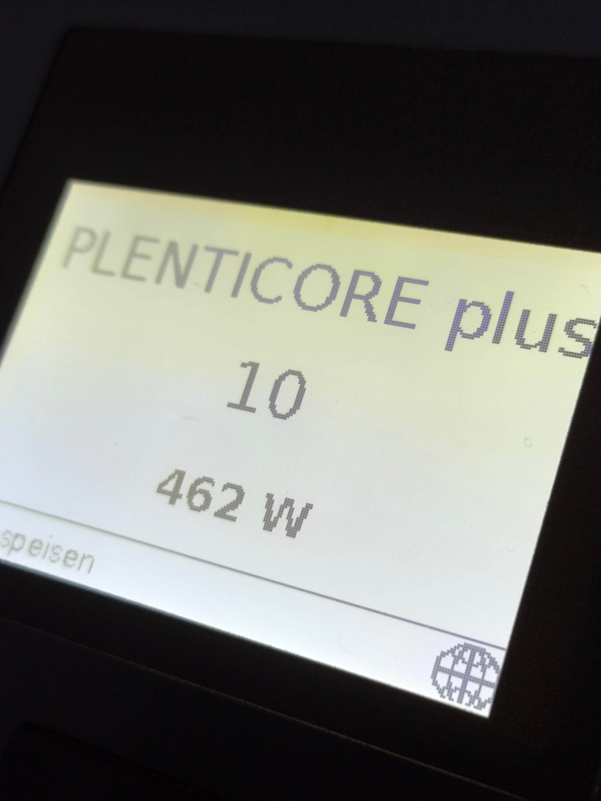

Ich wundere mich das die Südwest Anlage über 400w liefert während die Ost Nord Anlage nur 30w liefert. Das ist doch ein enormer Unterschied
Nope
Lass mal den Schnee richtig abtauen
Nur Abbürsten und das Gefrorene drauflassen kann man direkt sein lassen
Je nach Zelltechnik fallen dann bereits große Bereiche für die Erzeugung aus.
5 Module von 10 sind vollkommen bedeckt von den restlichen 5 sind 4 teilweise bedeckt und eines hat nen minimalen Schneefleck da brauchst du dich nict wundern das nix kommt, ich wundere mich manchmal genau über solche Aussagen vor allem wenn man sich mal mit den modulen und ihren eigenschaften etwas beschäftigt, aus eigener Erfahrung kann ich dir sagen das nach Osten genigte Module im Winter fast keine Leistung bringen zudem hier meist die Wetter abgewante seite ist und hier deutlich mehr Schnee liegen bleibt als auf der West oder Süd seite, und die ist es die im Winter am meisten bringt .
