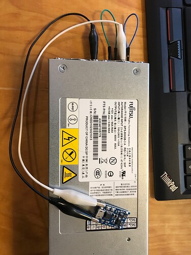

hier ein kurzes Update zu dem aktuellen Stand:
Am Netzteil selbst mussten 4 Pins verbunden werden. Wenn ich mich darauf verlasse, sollen 12V 66A geliefert werden.
Zum Start moechte ich 5x TP4056 Arduino daran betreiben.
Das HW-107 Board mit dem TP4056 verdraegt, soweit ich weiss, nur eine Eingangsspannung von max. 8V. Wenn Du das direkt an 12V haengst, duerften Dir die TP4056 ziemlich schnell abrauchen.
Die typische Eingangsspannung des TP4056 liegt zwischen 4,5V - max. 6V. Wenn Du die also an die 12V Rail haengen moechtest, solltest Du entweder einen buck down converter dazwischen setzen oder Du baust Dir das mit Kondensatoren und einem Spannungsregler selbst.
Eine Anleitung wie Du das realisieren koenntest findest Du z.b. hier: https://www.instructables.com/id/DIY-Lithium-ion-Battery-Charger/
Dafür kann man den TP5100 nehmen, der verträgt bis zu 18V. z.B. https://www.aliexpress.com/item/4000130857356.html
Moin und danke fuers Feedback!
Die TP4056 moechte ich an den 5V Output haengen, Habe dort nachgemessen, da fallen 5.1V raus. Daher sollte das alles passen.

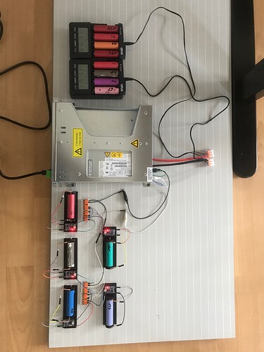

Nun konnte ich die erste Teile tmp. Verbinden und auf eine Platte montieren.
Sieht gut aus - Wobei die auf der rechten Seite nicht absolut symmetrisch sind. :smiley:
Mehr TP4054 gehen aber nicht - auf der 5V Schiene liefert das Netzteil ja nur 5A.
Ja genau, TP4054 habe ich auch nur 5 eingeplant.
