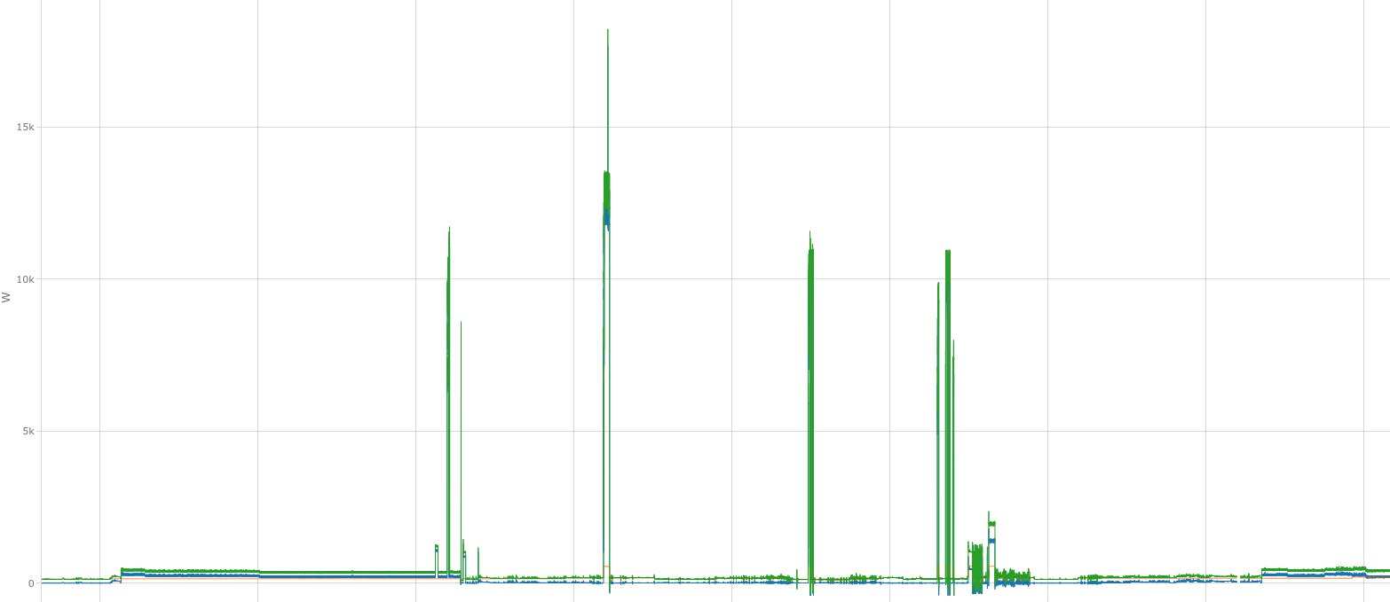

Wo hast du dein "Grün = Hausverbrauch, Blau = WR Einspeisung" grafik her? Sind die 12kw werte real (durchlauferhitzer?) oder ist das fehlmessung?
Das sind reale Werte, die ich vom Shelly und dem Trucki-Stick erhalte. Aufgezeichnet im Home Assitant, 12kW sind von Warmwasser.
Mir geht es darum so gut wie nichts in das Netz rauszugeben und andereseits die Sonne optimal für mich zu nutzen. Vielleicht geht es, wie oben beschrieben, das "Mittagsproblem" mit geänderter Ausrichtung in den Griff zu bekommen.
Da wäre eine grafik bis 1000W nützlicher. Oder wie meine (laden & entladen) -1850W bis + 1850W.
Die Grafik ist mit plotly erstellt und da kann scnhell rein und raus zoomen.

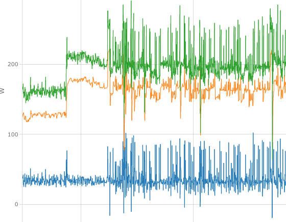

Orange ist die Einspeisung in das Haus mittels Lumentree.
Ich kapiers nicht richtig. Fragen:
Blau ist was der shelly misst? Grün = blau + orange?
Warum ist orange = einspeisung so träge und grob quantisiert?
Ist das ziel nicht blau auf "target power" (bei mir 30W) zu bringen?
Blau ist die Messung vom Trucki-Stick Netzbezug, Orange ist die Output -Messung vom Stick und Grün ist netzbezug und Output addierd, also das, was ich im Haus verbrauche.
Ich habe lange Zeit die Werte vom Shelly und vom Trucki-Stick in einem Diagramm aufgezeichnet, so gut wie keine Differenz. Da habe ich es mir einfach gemacht und nur die Trucki-Werte verwendet.
Auch bei mir ist der Target 30W.Setze ich den Target auf 20 oder gar auf 10 ändert sich nur die Netzeinspeisung etwas. Bei 40 sehe ich keine Veränderung zu 30. Ich muß mal mit dem Average rumspielen und sehen, was das bringt.
Der Bedarf im Haus ist nicht konstant und schwankt sehr, zwischen 150 und 300W und das auch relativ schnell, da kommt die Regelung nicht so gut hinterher.

Der trucki misst ja selber nix. Der holt das vom shelly. Klar sind die gleich. Sind dieselben daten :slight_smile:
Ich hab auch den eindruck seine regelung funktioniert nicht. Die orange kurve sollte so verlaufen dass die blaue nahe bei null ist.
Doch der Stick regelt die Hauseinspeisung und wenn geduscht oder gekocht wird, speist der auch 600 W ein, ansonsten speist der so ein, daß der Netzbezug minimiert wird.
Ich wüßte keine Regelung die so schnell ist und eine Nulleinspeisung realisiern kann. Ich könnt das Target verkleinern und noch näher an die Null zum öffentlichen Netz kommen. Das würde dazu führen, das doch mehr Netzeinspeisung erfolgt (Überschwingen der Regelung). Wenn der Stromversorger ein anderer wäre, wäre mir das egal, aber der EON will ich Watt schencken, das die teuer an meine Nachbarn verkaufen.

Anhand deiner bilder macht er das eben nicht.
Wenn aus "target power = 30W" dann 170W netzbezug werden stimmt etwas nicht.
Ja die Werte sind identisch, es gibt zwischen beiden eine minimal Zeitverzögerung.
Oh, die Regelung funktioniert schon. Mich "stören" die negativen Überschwinger, darum ist Target so hoch
Wie man sieht folgt die Hauseinspeisung dem Hausbedarf.

Doch wenn der Hausbedarf angesteigt, steigt auch der Netzbezug bis der Stick nachgeregelt hat. Target ist kein konstanter absoluter Wert sondern eine Größe die angestrebt wird. Wenn der Netzbezug steigt, muß in Richtung Target geregelt werden. Man Target auch auf 5 W setzen, dann würde der netzbezug +- 30/40W um die 0 schwanken.

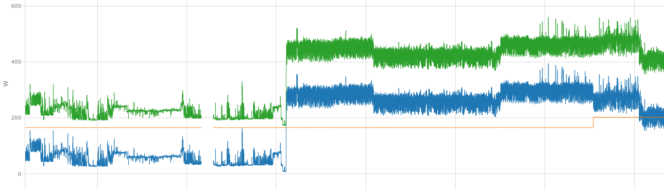

Bei deinem ersten bild hier
hast du 300W / 500W netzbezug und keine funktionierende regelung.
