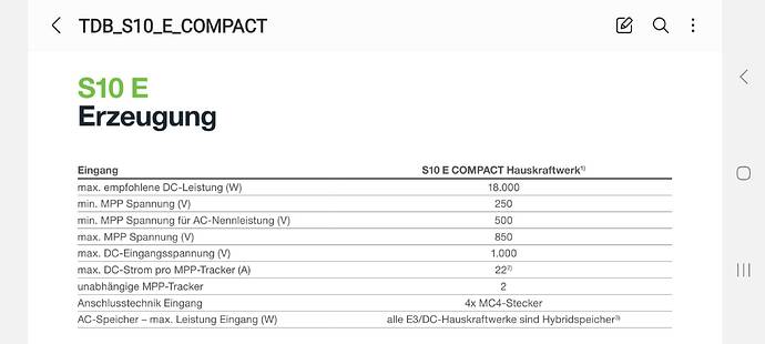

Ich würde behaupten, die Optimierer arbeiten nicht.. welche Startspannung brauch dein WR denn und wo liegt der MPPT-Spannungsbereich?
@mdkeil
Danke für deine Antwort.
Hier im Bild sind die Daten.
Die Spannung am WR habe ich leider erst vorhin bei ca. 50W Produktion eingesehen, da ist die Spannung bei 273V gewesen, aber immer mal auf 93V runter gesprungen
Habe ich vermutet.. die freien Module reichen quasi nicht aus, dass der WR vernünftig anläuft und ein Indiz, dass die Optimierer nicht laufen..
Du verlierst beim verschatteten Modul 3 Volt für jedes verschattete, von der Spannung der unverschatteten.
Dann könnte die Leistung aller als verschattete tatsächlich höher sein als die drei besonnten.
