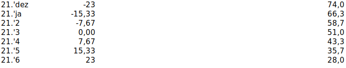

Habs gefunden:
H ist der Winkel in °
und grün sind die statistisch besten Werte je Monat, WENN man nicht, nach Wetterlage einstelle will.
Probiere Mal das in 2 oder 3 Stellungen abzudecken.

Nööö - Die besten Werte sind immer 90 Grad zur Sonne zu jeder Uhrzeit eines jeden Tages eines jeden Monats. Egal ob bedeckt oder Sonne.
die Sonne steht Mittags (Zenit) in
Dieser lässt sich sogar berechnen. Die Formel lautet: 90 - (90 - Breitengrad - 23) = optimaler Winkel.
Ich würde ja sagen 23,5, aber /*klugscheix*/.
Ja, wenn man instantan nachführt natürlich. Aber wenn man sich pro Monat für einen Winkel entscheiden muss, dann ist einem mit "immer 90° zur Sonne" nicht viel geholfen.

Sommerbeginn
Interessant. Laut der Formel ist der optimale Neigungswinkel immer 90° zum jeweiliegn Zenit. Aber ist das wirklich so? Schließlich scheint die Sonne für jeden Winkel unterhalb des Zenits ja zweimal pro Tag auf die Solarzelle, wenn auch in geringerer Intensität als im Zenit wegen der weiteren Strecke, die sie durch die Atmosphäre scheinen muss. Daher könnte ich mir vorstellen, dass z.B. für den 21.6. der optimale Neigungswinkel größer ist als 28° aus der Tabelle.
