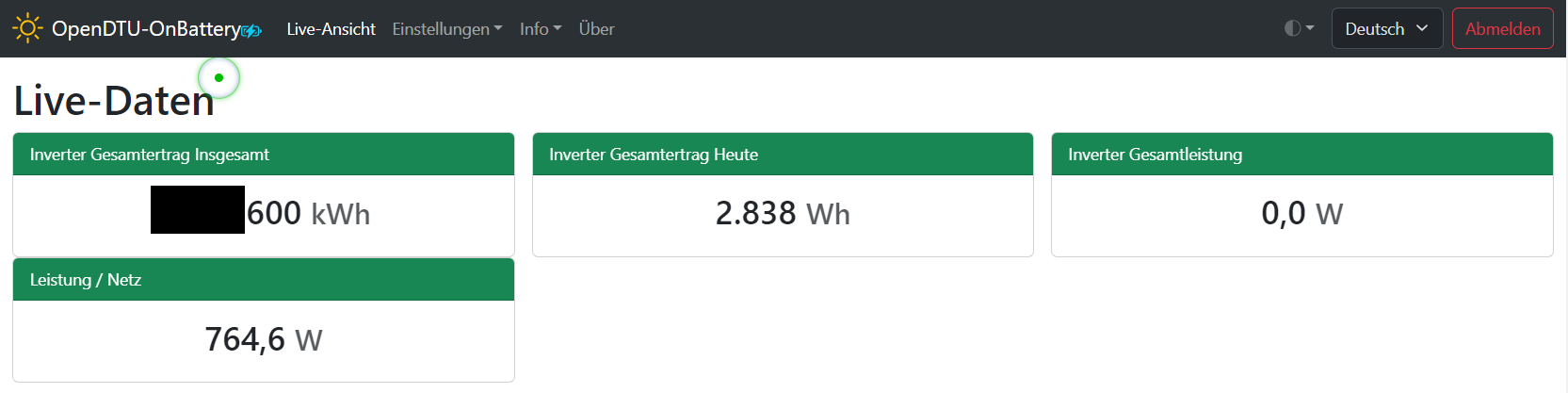

Zeigt die DTU dann auch den Stromverbrauch, der von der Shelly kommt an? Ist das der Wert "Leistung/Netz", den ich in einem Live View Bild auf dem OpenDTU-onBattery-Wiki gefunden habe?
Kann man das so konfigurieren, daß der Stromverbrauch angezeigt wird, der Wechselrichter aber nicht gedrosselt wird, sondern immer mit maximal möglicher Leistung läuft?

Und ja, du kannst den Shelly3EM einbinden ohne das du den WR regelst.
Einfach den DPL (DynamicpowerLimiter) nicht aktivieren
Außerdem kannst du min und max Leistung des WR einstellen etc
