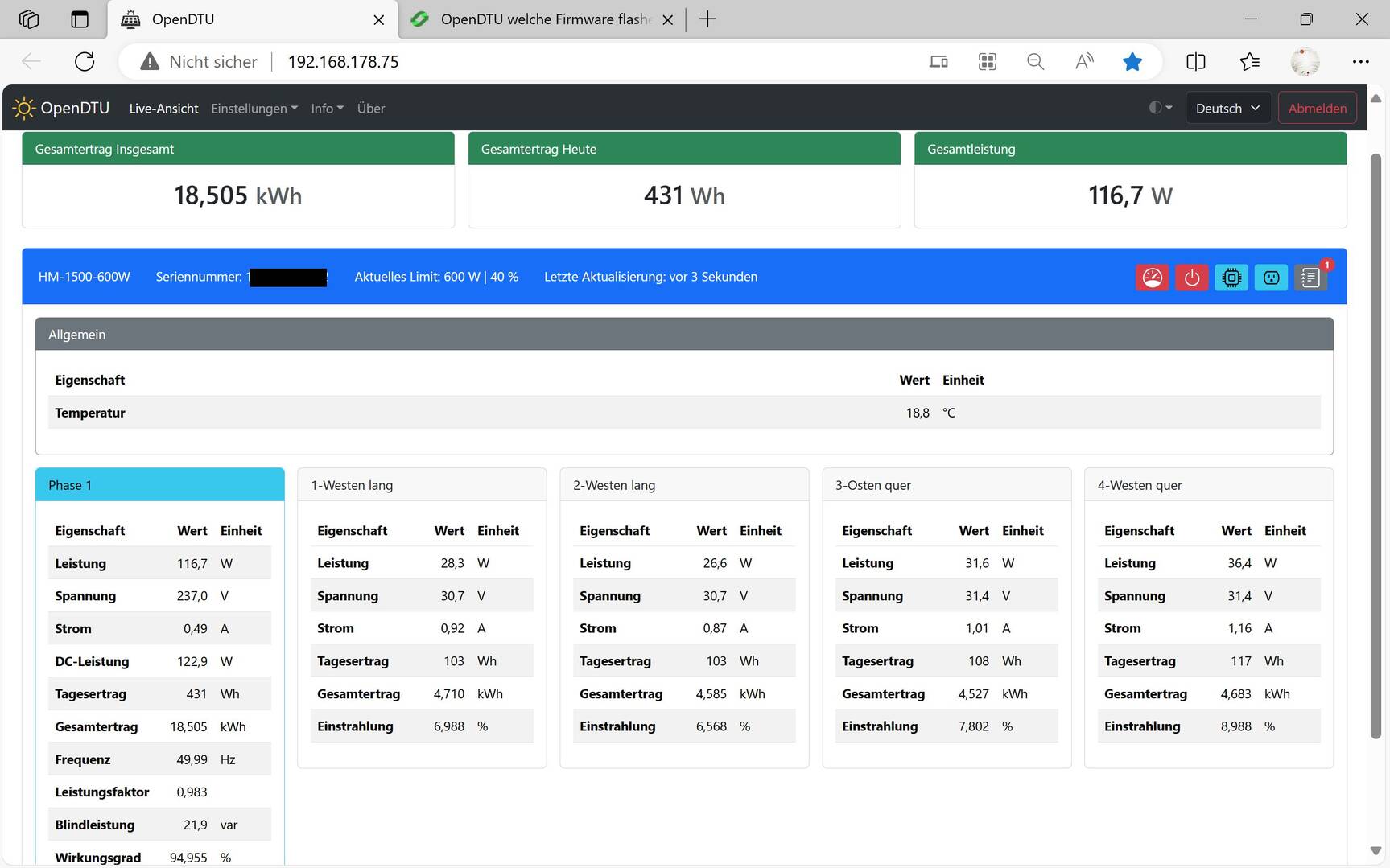

Hallo Leute benötige Eure Hilfe. Ich habe mal die OpenDTU Firmware auf meinen ESP32 geflasht. Da ich die Oberfläche auch sehr informativ finde.
Und zwar nach dieser Anleitung "openDTU Hoymiles-ESP32 installer" Das funktioniert und läuft.
