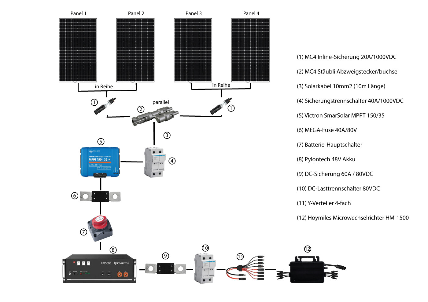

Ich würde mein 2 Jahre altes OpenDTU System (4 x Panels, 1 x Hoymiles HM1500) jetzt gerne um einen Akku erweitern. Vermutlich haben das schon tausende vor mir gemacht, ich will nicht das Rad neu erfinden.
So wie ich mir das zusammen gelesen habe müsste der Aufbau in etwa so ausschauen.
Frage an die Profis hier: Passt das so in etwa?
Die Sicherungen 1 sind nutzlos, sie werden bei einem Kurzschluss nicht auslösen, weil Solarmodule den Strom selbst begrenzen.
Die Reihenfolge Sicherung und Batteriehauptschalter ( 6 und 7 )würde ich tauschen, dann ist ein Kurzschluss am Hauptschalter geschützt.
Sonst ok
Wie schon gesagt 1 weglassen. Einzelstring Sicherungen nur bei 3 oder mehr Strings parallel notwendig (Daumenregel, evtl. auch erst ab 4 oder mehr).
6 + 7 und 9 + 10 kann man durch zweipolige DC-Automaten in passender Größe (50A, 63A) ersetzen, Verdrahtung einfacher.
Laderegler könnt grenzwertig sein, Panelleistung < 1600W?
Achtung: Auf keinen Fall 11 für den WR Anschluss nehmen! Da fließen > 30A. Einzelne, gleich lange, Leitungen von der Sicherung zu den WR Eingängen.
Precharge/Einschaltstrombegrenzung für den WR nicht vergessen. Kann man auch händisch machen aber drandenken.

Ich hab mich auch schon gefragt, warum in den Skizzen meist Trennschalter + Sicherung separat sind - und nicht einfach ein Sicherungstrennschalter verwendet wird.
Kann man nicht einfach 3 Sicherungstrennschalter verbauen? Also bei
  • (4)
  • (6)/(7)
  • (9)/(10)
Der Y-Verteiler, den ich mir herausgesucht habe, hat nach hintern raus 6mm2 Kabel. Die sollten die >30A eigentlich abkönnen, nicht? Aber der MC4 Stecker könnte die Schwachstelle sein, oder? Wenn ich den Austausche gegen MC4-Evo2 (die halten 60A aus), dann sollte es doch passen, nicht?
Ja, das ist nervig. Ich dachte da an einen Lastwiderstand, mit dem ich für ein paar Sekunden händisch brücke. Schöner wäre es, es gäbe einen Schalter, der so etwas schon eingebaut hat. Hab aber nichts gefunden.
Das ja.
Damit nix abfackelt ja. Man will ja aber auch möglichst kleine Verluste. 4x 6mm² Einzelkabel sind da deutlich besser, kriegt man auch problemlos parallel in die Käfigklemme von einem Sicherungsautomaten rein.
Bei so einem Y-Sammler sind dann die Farben natürlich auch vertauscht wenn man den "falschrum" montiert, rot wär dann minus!
Und du musst kontrollieren, ob dir die Spannung der zwei Solarmodule in Reihe ausreicht, um die 48V zu laden. Ja, meist geht es, aber bei langen Leitungen usw... einfach mal die Daten im Victronrechner eingeben.
Wären die hier z.B. geeignet?
  • bei (4) den hier: OEZ:41871 / 40A / 2-pol.
  • bei (6)/(7) den hier: OEZ:41871 / 40A / 2-pol.
  • bei (9)/(10) den hier: OEZ:41873 / 63A / 2-pol.
Das sind primär AC Automaten die wohl auch für DC bis 220V zugelassen sind, wrid also gehen. Gibt spezielle DC Automaten, normal bis 1000V DC.
Bestimmte Standard LSS von ABB können wohl auch 72V / 125V DC (1polig / 2polig, 4polig)
Typ S200..
