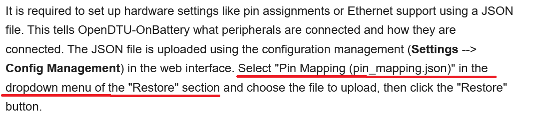

Mehrmals hingedeutet, die eigentlich gut Doku durcharbeiten, z.B. Device Profiles - OpenDTU-OnBattery Documentation oder doch alles fix und fertig kaufen. :wink:
Du sagst das genaue Gegenteil von dem, was hier steht

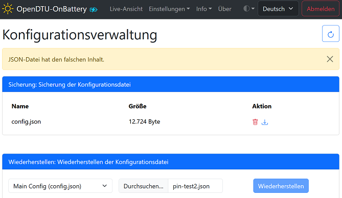

oder du willst dass ich das mache, aber sperrst dich dagegen, dass ich mir irgendwo her die datei besorgen. im repo gibts die jedenfalls nicht. bei mir sieht das jetzt so aus
Tja, dann kann ich dir nicht weiterhelfen.
Wünsche dir noch viel Glück und gutes Gelingen das es irgendwann läuft :slightly_smiling_face:
Die aktuellste openDTU jedenfalls scheint den Anfang der pin_mapping.json scheinbar so zu brauchen, mim link und Beschreibung. Das dazu, laden klappt, und dann das hochgeladene als Profil aktivieren
NRF aktivieren, WR eintragen und aktivieren, Zähler noch mal neu eintragen und aktivieren, Nulleinspeisung parametrieren und aktivieren. Läuft.

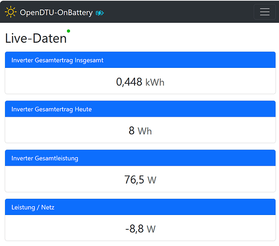

  1. Mir werden krasse Werte zur Blindleistung angezeigt. Misst der shelly so schlecht?
  2. Der Zähler hat einen Relaiskontakt fürn Boiler, den ich ohne shelly app schalten will, und
  3. 2 Messkanäle. Auf was wird geregelt? Boiler krieg ich grad nit ein der ist 85° von der Sonne heute, das ist mein 2. Kanal

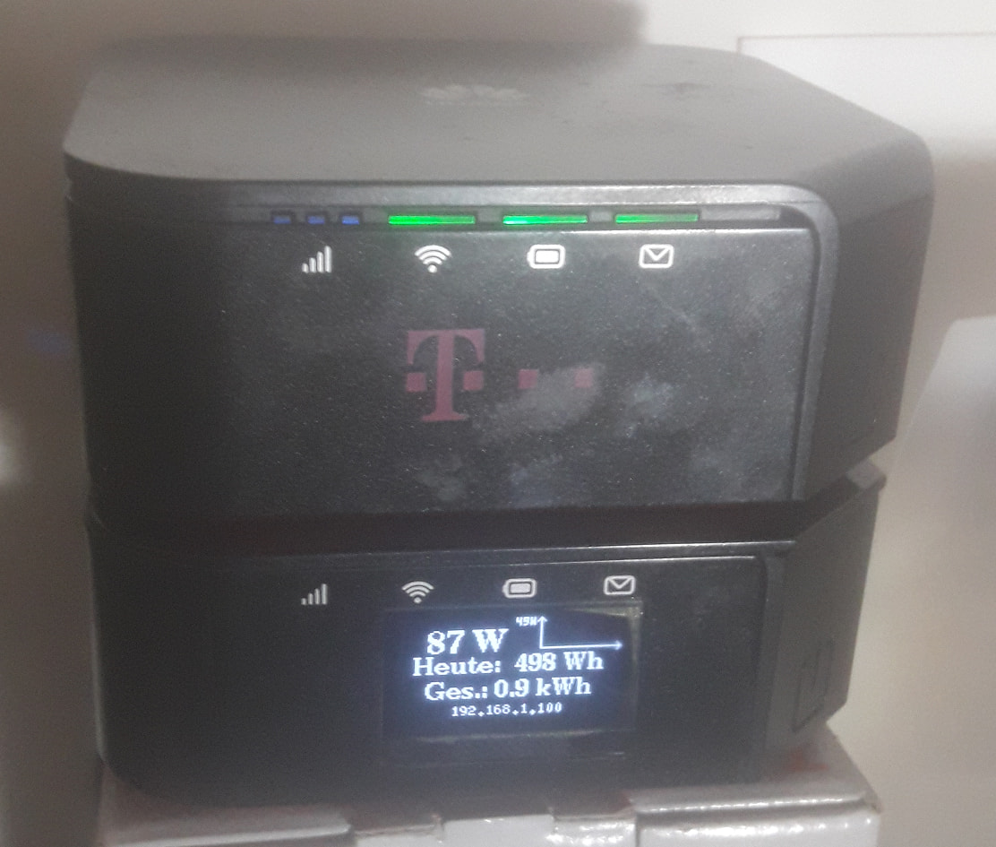

Einige Zeit mit der Produktion von Mikroplastik verbracht: Diese drahtlos modems haben auf der Unterseite eine USB-Buchse, in die ein flacher LAN-Adapter gesteckt wird. Hab ein defektes modem bekommen, in das 2. große Gehäuse LAN-Adapter reinoperiert und die openDTU passt da super mit rein. Spart mir ein extra 5V-Netzteil und sieht doch ganz passabel aus
Sehr schön geworden!

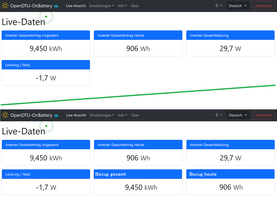

Ich schaue jetzt immer auf shelly und auf openDTU. Lassen sich angezeigte Felder anpassen? Wenn ja, warum nicht? Und was braucht man dafür? Beispiel

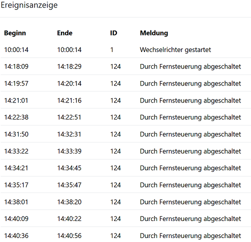

Ich bin noch nicht vollständig glücklich wie es läuft. Bin ich unterwegs und der Kühlschrank startet, brauchts paar Minuten bis der WR losläuft. Und wenn ich nur den Laptop laufen hab mit 20-30W wird andauernd ein und ausgeschaltet. Kann ich einstellen, daß der WR immer Mindestleistung produziert?

Diese kurzen Aussetzer "durch Fernsteuerung abgeschaltet" können viele Ursachen haben. Es kann am WLAN liegen, es kann an der Einstellung der Mindestleistung des WR liegen. (dynamic power limiter Einstellung: minimales Leistungslimit, z.B. 20W. Der Wert muss dem WR entsprechen.)
In der Konsole sehe ich bei mir auch den Regelverzug. Meistens beträgt er 2 Sek, doch manchmal auch 10 Sek. und sehr selten länger als 1 Min.
Ich hab es mit der angeforderten Leistung verglichen. Es kommt immer bei laut shelly <20W Verbrauch. Und des Ding misst gern so Hausnummern. Wär also fein, wenn ich irgendwie einstellen könnte Mindestproduktion 20W oder so
Einstellungen jetzt:
Angestrebter Netzbezug -5
Grundlast 26
Hysterese 5
Minimales Leistungslimit 26

Netzbezug - 20 (muss man spielen, bis man den richtigen Wert für "Null" findet.
Hysterese 10 (sonst zappelt er zuviel)
Grundlast ist jetzt egal, die wird geliefert, wenn keine Daten von der Strommessung mehr kommen
minimales Leistungslimit: kann dein WR stabil 26W erzeugen? Da würde ich mal 50 eintragen.
Ich hab den Eindruck, mei WR kann auch 24W stabil erzeugen. Wenn ich Netzbezug -20 eintrage, gehn die aber immer raus? Im Moment egal, aber bei paar Tage Dreckswetter sehr wohl. Also ab morgen
Bitte vergleiche die Daten der Stromessung (bei dir shelly, bei mir Lesekopf "Hichi" am Tarifzähler). Sinn und Zweck der Voreinstellung Netzbezug sollte ihn auf einen "echten" Null führen. Das muss man austesten, mag auch 5 oder 15W richtig bei deinem WR sein. Diese echte Null hält in meinem Haushalt auch nie lange, weil es ständige kleine Schwankungen gibt. Eine perfekte Null Regelung kann es wegen des Verzuges in der Regelstrecke nur dann geben, wenn der Verbrauch ganz konstant ist und bleibt.
