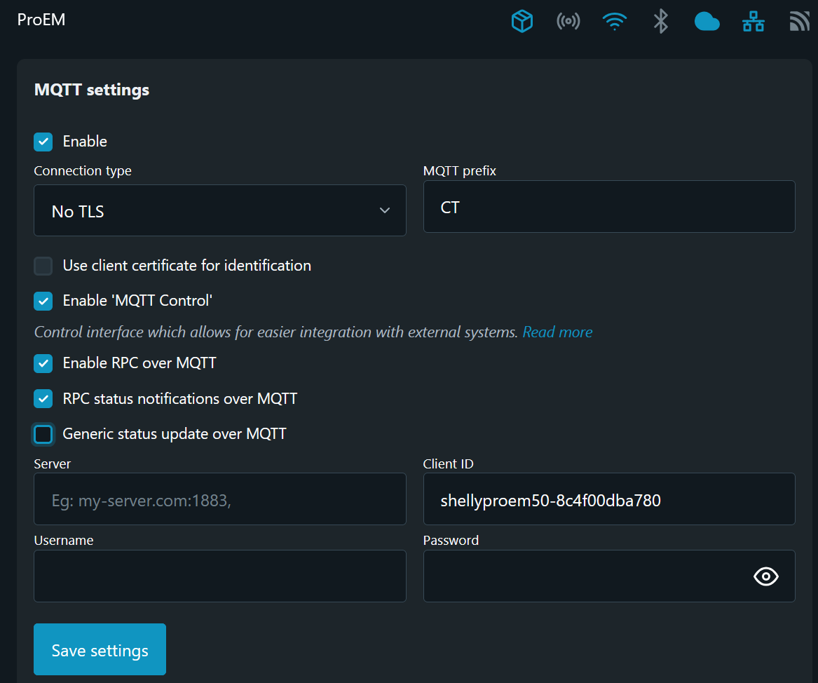

OK lokal am Rechner auch. MQTT settings passt des?
ich muss bei server was reinschreiben. sonst gehts nicht weiter

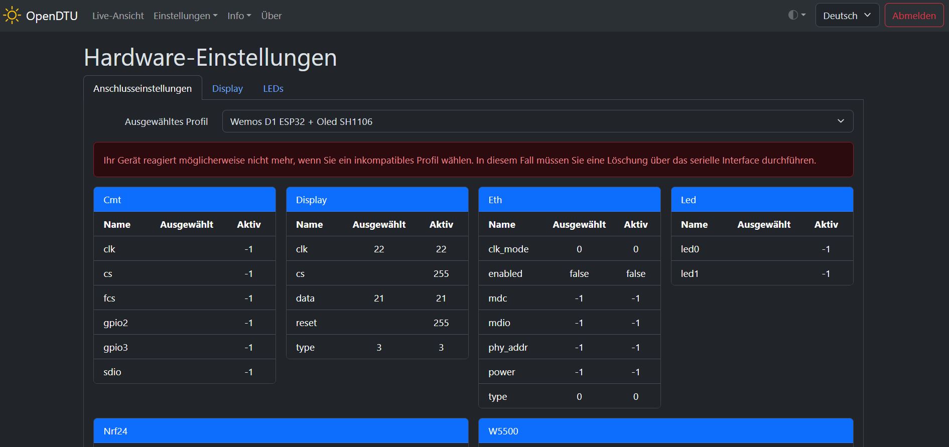

  2. irgendwas mit pinmapping was beim bin aufspielen verloren gegangen ist und wieder eingetragen werden muss. Dann laufen display und der NRF wieder

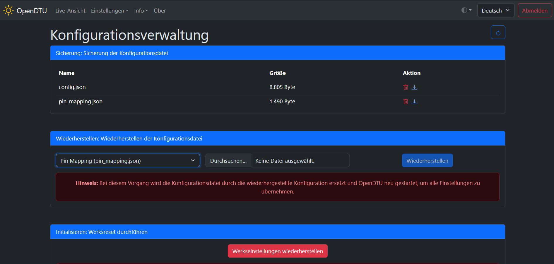

Zu 2.
Jup, ich hab bei mir ne spezielle PinMapping Datei extra für das Display weil die Belegung anders ist auf meiner OpenDTU Platine als die Standard Belegung.
Die must du hier (kann sein das die Menü Struktur bei dir etwas anders aussieht) hochladen und dann neustarten:
Vorher Pin Mapping auswählen...
Dann noch hier auswählen welches Display du hast:
Hier stehts auch nochmal:
https: //opendtu-onbattery.net/firmware/device_profiles/

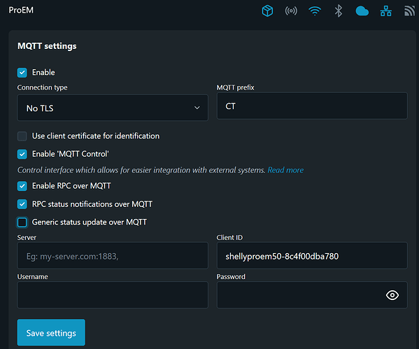

Zu 1, Einstellungen MQTT auf dtu und shelly dass die miteinander können
MQTT brauchst du bei dir nicht, sondern nur wenn du irgendwelche Daten vom Shelly oder der DTU für ein zusätzliches, extra vorhandenes übergeordnetes System (iobroker oder homeautomation o.ä.) brauchst. Also beim Shelly den Haken weg machen. Noch wichtig Shelly und DTU müssen im gleichen WLAN Netz sein.

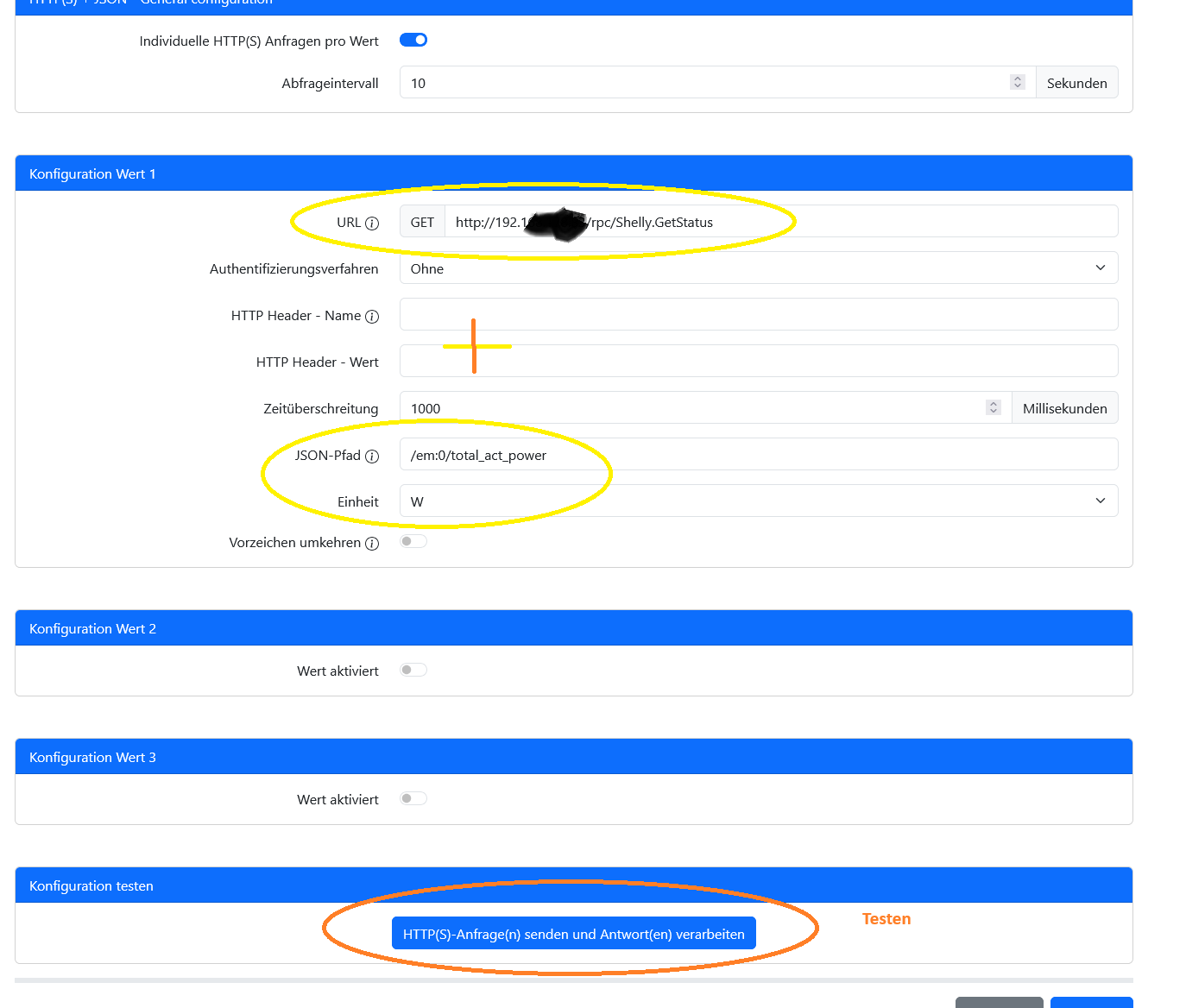

ich frage den shelly ab mit http : // shellyproem50-xxxxxxxxx.local/rpc/Shelly.GetStatus. Die antwort im browser ist:
{"ble":{},"bthome":{"errors":["bluetooth_disabled"]},"cloud":{"connected":true},"em1:0":{"id":0,"current":0.327,"voltage":233.0,"act_power":-8.2,"aprt_power":76.4,"pf":0.53,"freq":50.0,"calibration":"factory"},"em1:1":{"id":1,"current":0.020,"voltage":233.0,"act_power":0.0,"aprt_power":4.7,"pf":0.00,"freq":50.0,"calibration":"factory"},"em1data:0":{"id":0,"total_act_energy":257.60,"total_act_ret_energy":189.21},"em1data:1":{"id":1,"total_act_energy":0.01,"total_act_ret_energy":0.00},"eth":{"ip":null}
Ich hab http/json als Übertragung gewählt. in der openDTU eingegeben
URL: http : // shellyproem50-xxxxxxxxx.local/rpc/Shelly.GetStatus
JSON-Pfad aus der browserantwort rausgefummelt: em1:0/act_power Verbrauch Wohnung, 2. Wert aktiviert em1:1/act_power mein Boiler. Unten test geklickt und …
ich glaub des funzt

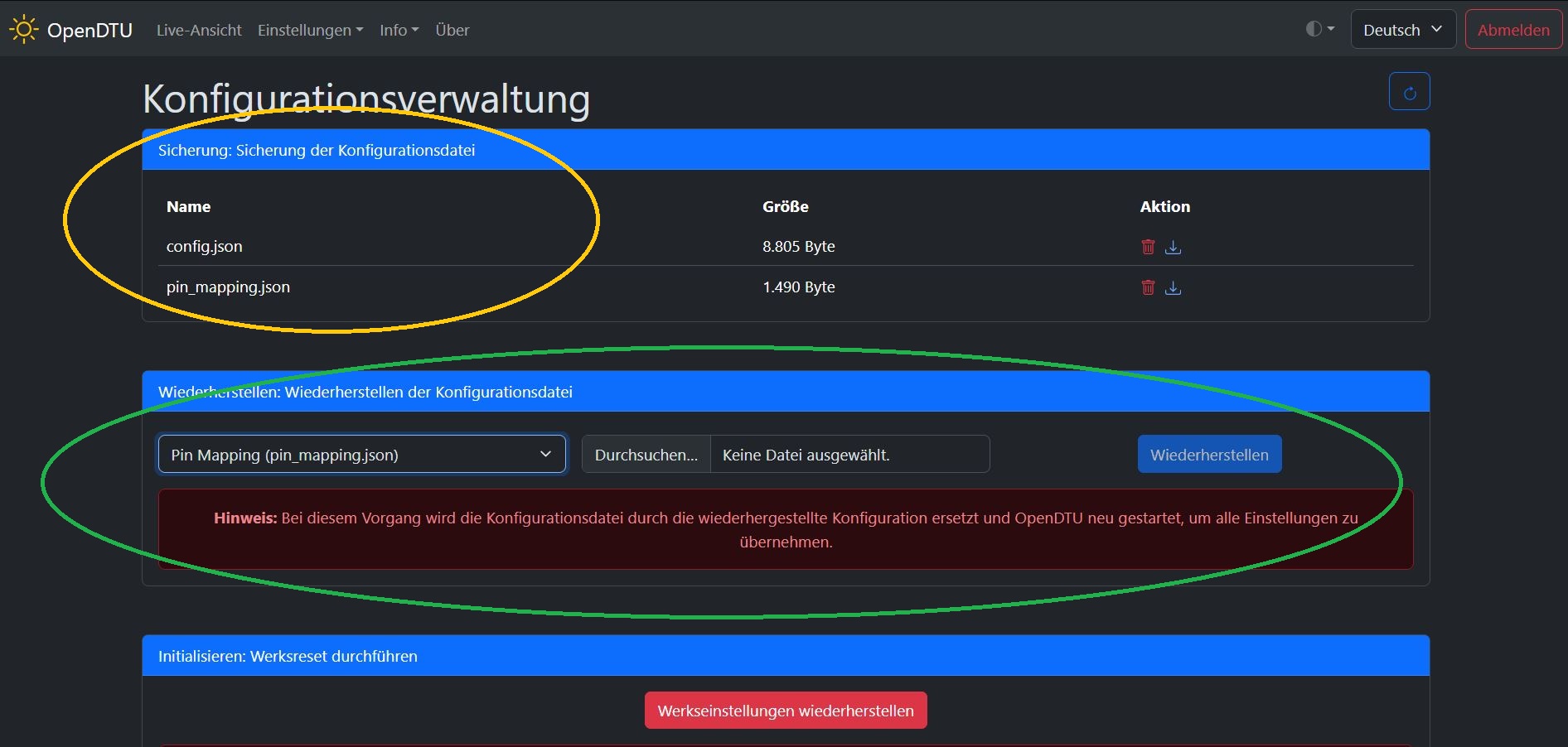

Die oberen 2 Dateien hättest du sichern müssen (gelber Kreis), Wiederherstellen nacheinander im orangen Kreis. Ev reicht schon deine Ahoy Pinout Datei von oben.
Ansonsten kann ich nur wärmstens empfehlen in der Doku nachschlagen Device Profiles - OpenDTU-OnBattery Documentation , oder dort https://allianceapps.io/ das für 45€ ist fix und fertig mit Software, sofort einsatzbereit (nur noch Shelly verbinden, WR eintragen und Wlan) oder das 30€ Teil musst dann selbst Hand anlegen. Großer Vorteil, hat den neuesten Chip mit 16MB und brauchst bei Updates alles nur noch über Wlan machen.
Dabei fällt mir ein, wieviel MB hat eigentlich dein ESP32? Habe noch dunkel in Erinnerung, das die neuere DTU bei zu wenig Speicher nicht richtig läuft (min 4 oder 8MB ??), deshalb beim Fertigteil die 16MB Variante auch für die Zukunft.
immerhin reden dtu und em50 schon mal miteinander. Dass ich die hätte speichern müssen kommt zu spät. muss ich diese riesendatei oben (265k!) umbenennen, editieren, oder mir da nen schnipsel rauskopiern? - hatte mal gedacht um stromzähler mim wr zu verbinden brauchts nit viel, paar kB quellcode vielleicht, aber des ist alles so riesig

Habe es bei mir noch mal nachgesehen (P3EM) sieht so aus, der EM50 könnte ähnlich eingetragen werden, IP anpassen, bei Stromzähler Einstellungen
Die Sicherungsdateien sind zusammen 20kB :laughing:
hab ich doch genau geschrieben pro em50. läuft. siehe weiter oben. fun fact: besser die json antwort im browser anschauen und danach das json schreiben. scheint mehrere versionen der antwort zu geben

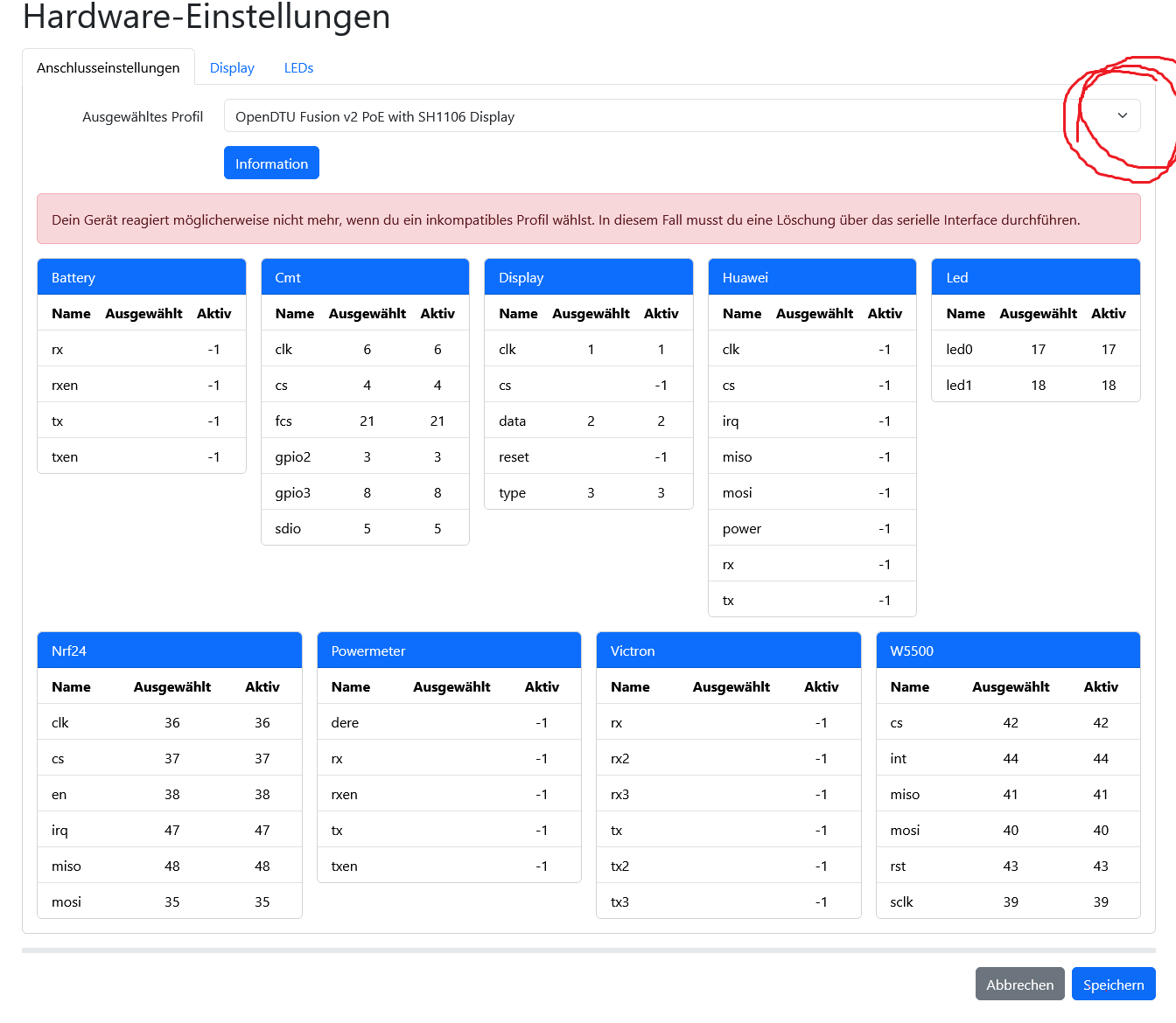

beim pin mapping hab ich noch ne denksperre
GitHub - markusdd/OpenDTUFusionDocs: OpenDTU Fusion Documentation Repository · GitHub weit unten, ist für das Fertig Board
ansonsten , wenn angezeigt rechts oben Pfeil anwählen und verschiedene Varianten ausprobieren, hab ich auch so gemacht, bis es geklappt hat :innocent:
ich lauf schon wieder auf. Aus mehreren Quellen mir ein pin mapping zamgebaut was passen müßte, aber es kommt immer der Fehler “json falsch formatierrt”. Was ist verkehrt?
