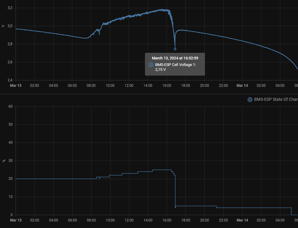

ich betreibe ein kleines beschauliches Balkonkraftwerk in kombination mit einem DIY akku mit JK-BMS (2,7 kWh).
Das ganze steuere ich per openDTU-onBattery um eine Nulleinspeisung zu erhalten.
Ich habe folgendes Problem/Phänomen, welches ich nicht verstehe:
Als untere Entladegrenze habe ich 20% SoC eingestellt. Das wird von der Software in 90% der Fälle auch eingehalten und läuft problemlos.
Leider kommt es ab und zu vor, dass die openDTU am ende des tages beim entladen nicht bei 20% aufhört, sondern innerhalb von weniger als 5 min von >20% SoC auf 4-5% SoC springt. Dann schaltet das BMS ab. Das ganze kam bei mir jetzt bereits 4 mal vor (am 19.02., 26.02., 04.03. & 13.03.). Da erkenne ich leider auch kein Muster drinne.
Das ganze ist auch kein Anzeigefehler, da die Spannungswerte zum SoC passen...
Gestern hat sich der Akku dann auch noch (TROTZ deaktiviertem 'discharge' über die nacht von 5% auf 0% entladen).
Ich kann mir absolut nicht erklären warum das ganze so passiert und was ich dagegen machen kann.
Vielleicht hat ja jemand von euch eine Idee oder einen Tipp.

@u-f-o BMS ist folgendes: BD6A17S8P
Alle Geräte hängen dahinter und als Parameter habe ich:
Cell Voltage Undervoltage Protection: 2,6 V
BMS-ESP Cell Voltage Undervoltage Recovery: 2,65 V
Jetzt wo ich aber mal die einzelne Zell-Spannung anschaue, sehe ich, dass diese erst in der nacht unter den Wert gefallen ist. Als das BMS 5% SoC gemeldet hat, war der Wert noch iO.
Erklärt nur leider noch nicht wieso die Software einen SoC wert <20% zulässt :confused:
das scheint mir so langsam auch... Dann werde ich das ganze vielleicht mal über die Spannung steuern statt über SoC.

Der SOC "springt" weil er wie gesagt nicht stimmt, man sieht ja auch wie abrupt er von 20% auf 5% gefallen ist. Bei 2,75V Zellenspannung wie im Screenshot hattest du auch keine 5% SOC mehr im Akku vorallem nicht weil das die Leerlaufspannung war, deswegen ist er auch über die Nacht auf 0% SOC gefallen, und soviel Standbyverbrauch haben die JK-Bms auch nicht. Hier hätten zumindest mit Erfahrung die Alarmglocken angehen müssen und du hättest wenigstens etwas laden sollen, der Wert also nicht IO :wink:. Wo der Akku in der früh um etwa 6Uhr laut BMS 0% SOC hatte war die Zellenspannung bereits bei 2,4V, also Tiefentladen und das war auf jeden Fall nicht Gesund. Das bestätigt auch das der Akku bereits bei den angezeigten 2,75V völlig leer war. Auch deine 2,6V UVP sind viel zu niedrig gewählt, du hast so überhaupt keine Reserve mehr im Akku zb. für Standby Verbraucher. Ein guter Wert zb. für 5% Rest SOC wäre eine UVP von 3V/Zelle, und passend dazu den Power Off des BMS auf 2,9V/Zelle. Und wenn du immer nur bis 20% SOC entlädst wird dein BMS diese Werte nie sehen und abschalten müssen.
