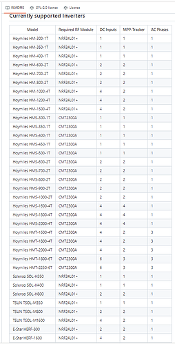

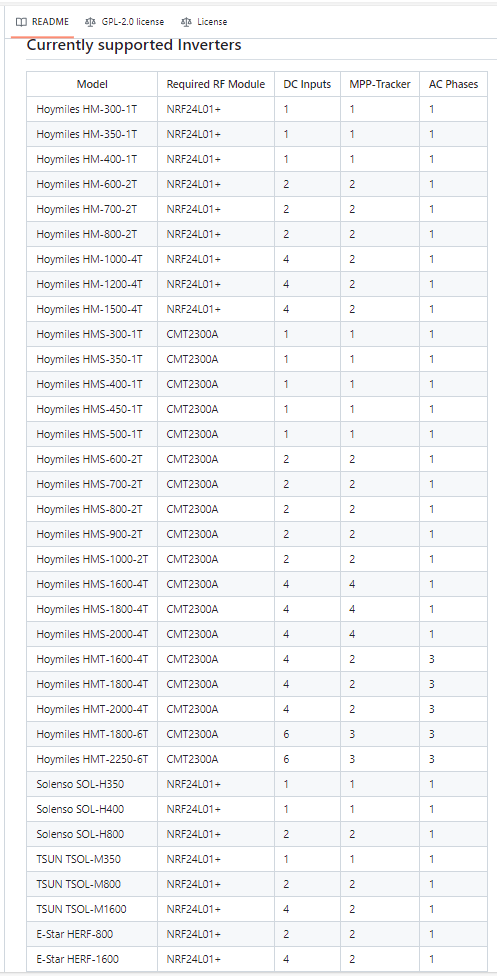

Lt. openDTU-Doku ist der 1800er nicht dabei, aber ich würde vermuten, das es trotzdem klappt. Ja nachdem, zu welchem Hoymiles Dein WR kompatibel ist, müsstest Du den Sendechip auswählen.
@mottes : vielen Dank, das ist dann vermutlich der Sendechip für den Herf-1600 (4 DC Eingänge, 2MPPT und 1 AC), den ich für den 1800 nutzen kann. Habe auch schon bei A*** eine fertige DTU gefunden, wo der Herf-1800 auf der Kompatibilitätsliste steht. Leider steht bei dieser OpenDTU in den Rezensionen auch, dass das W-Lan PW keine Sonderzeichen enthalten darf. Was bei mir ein KO-Kriterium ist, da ich 1. keine Lust habe mein Wlan PW zu ändern mit x Geräten die dann alle ein neues PW brauchen und 2. ein PW ohne Sonderzeichen verwenden soll. Ist das denn immer bei einer openDTU so, oder gibt es auch Geräte bei denen das Wlan und das Wlan PW Sonderzeichen enthalten dürfen? Vielleicht kann mit jemand was empfehlen (lötfrei, komplett und gerne auch mit Display)? Aber ich bin ja schon froh zu hören, dass es auch für den Herf eine openDTU gibt. Habe schon bereut, nicht doch auf Hoymiles gesetzt zu haben.
@Andre0406 : Also ich kann bestätigen, dass es zumindest mit den aktuellen Versionen und dem Herf-1800 funktioniert. Wird direkt richtig erkannt. Zumindest habe ich diese Kombination hier seit ein paar Tagen am laufen und kann auch über keine schwerwiegenden Probleme klagen.
