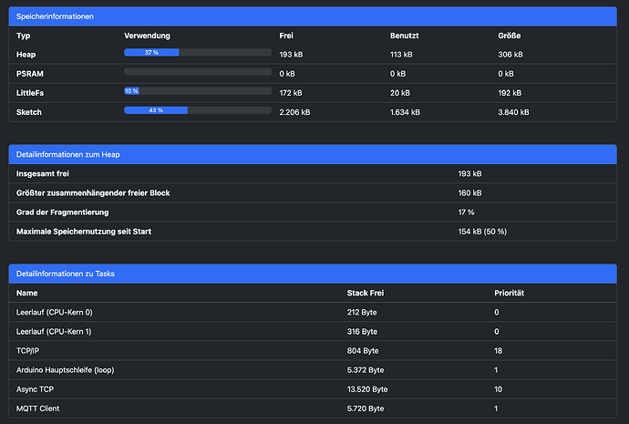

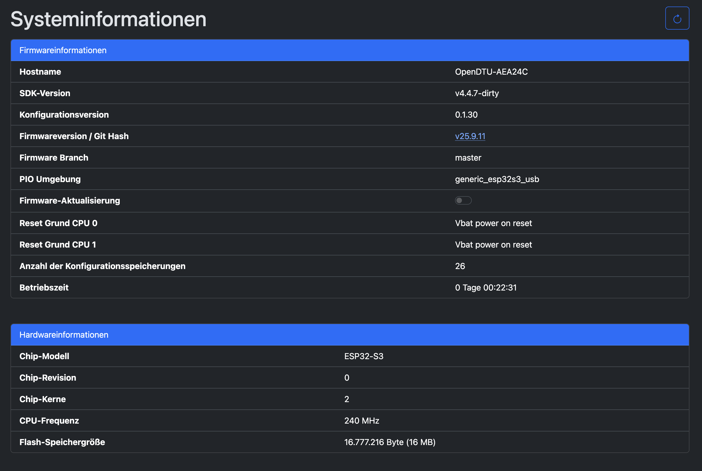

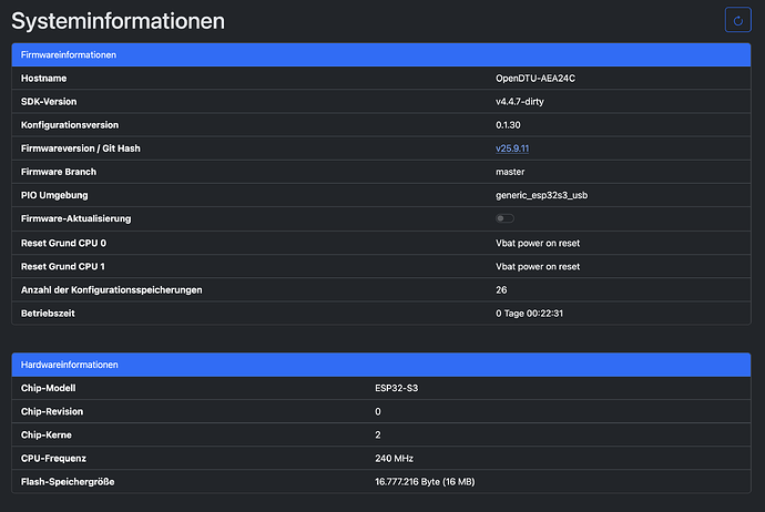

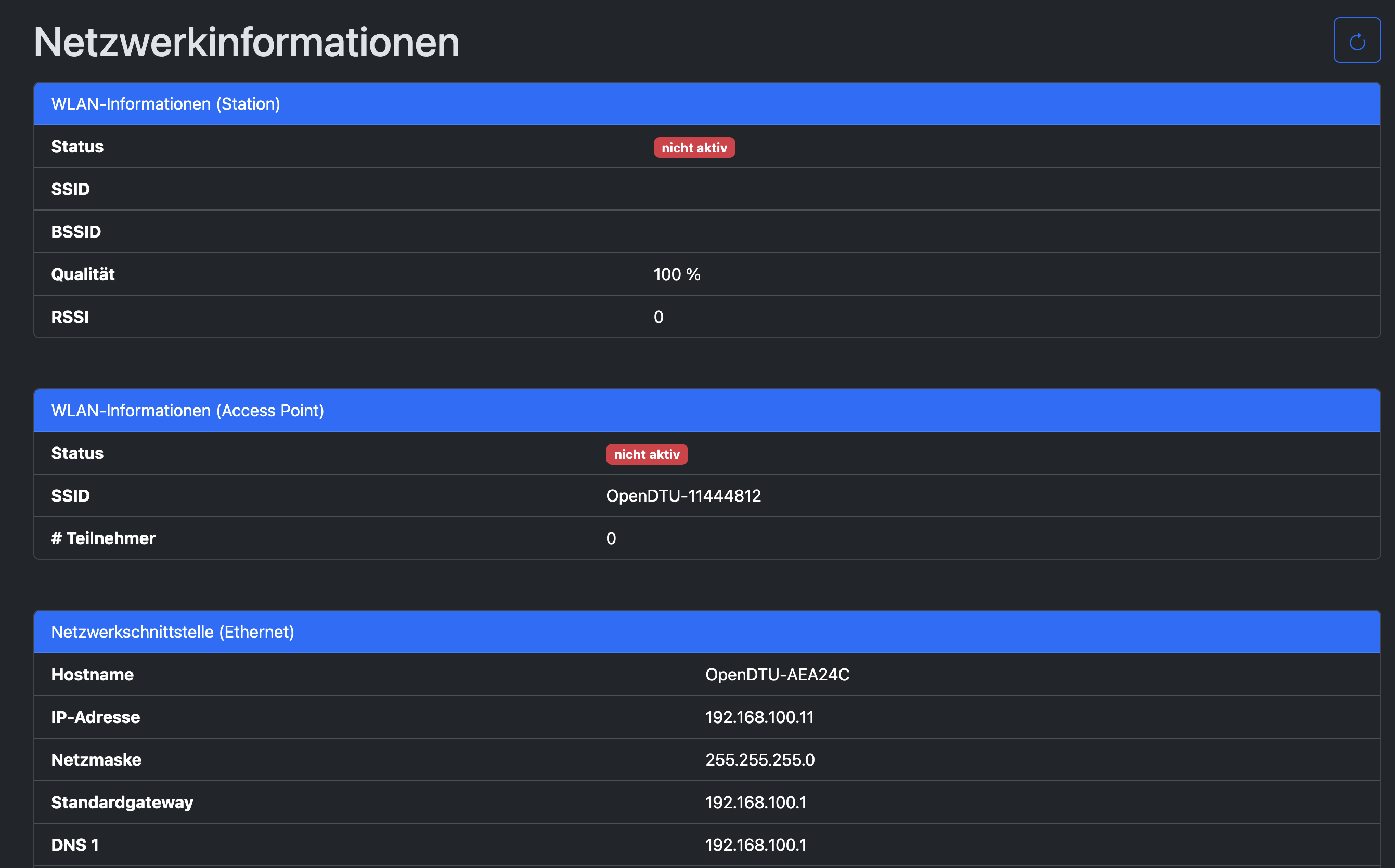

ich habe ein vorkonfigurierte openDTU LAN gekauft, Netzwerkadresse ist fest eingegeben.
Regelmäßig verliert die DTU die Netzwerkverbindung. Auf dem Display wird schön der Ertrag angezeigt und summiert, über LAN ist sie nicht mehr erreichbar. Um sie wieder in's Netzwerk zu bekommen muß man sie vom Strom trennen.
FW scheint aktuell zu sein.
