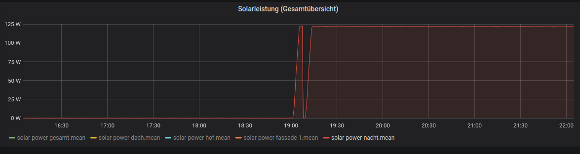

Anfang des Jahres habe ich beide Wechselrichter erfolgreich in meine Datenerfassung per Shelly Plug S, Mosquitto, Node-RED, InfluxDB und Grafana aufgenommen. Das hat soweit auch super funktioniert bzw. funktioniert immer noch. Vor einiger Zeit bin ich auf die Projekte Ahoi DTU und Open DTU aufmerksam geworden. Also rasch ein paar NRF24+ Funkbausteine geordert (mit Antenne) und an einen der vorhandenen ESP 8266 angeklemmt. Dann Ahoi DTU per Webinstaller geflashed. Alles funktionierte soweit super. Dann kam die Idee mit der Nachteinspeisung. Dazu hab ich eines der beiden 340 Wp Panels anstelle an den HM-300 an einen Laderegler gehängt, der einen 25V / 2 kWh LiFe Akku speist. Der frei gewordene HM-300 wurde dann erstmal temporär und ungedrosselt an die Batterie gehängt und per Zeitschaltung über Shelly Plug S Abends angeschaltet. Das funktionierte super wie ich anhand meiner Leistungsmessung nachvollziehen konnte. Erst hatte ich geplant einen der zahlreichen regelbaren Wechselrichter zu kaufen, die man auf Youtube immer sieht und auf 100-150W zur Nachteinspeisung zu drosseln. Dann fand ich aber die Option per AhoiDTU die Leistung des HM-300 zu drosseln. Also kurzerhand Leistungsbegrenzung dauerhaft auf 120 W und gespeichert. Das funktionerte super. Im Anschluss hab ich dann angefangen meine anderen Wechselrichter auch per Ahoi DTU / Open DTU zu erfassen. Tja, der HM-300 am Solarpanel wird stressfrei ausgelesen. Der HM-300 der Nachteinspeisung im Keller liefert keine Daten mehr.

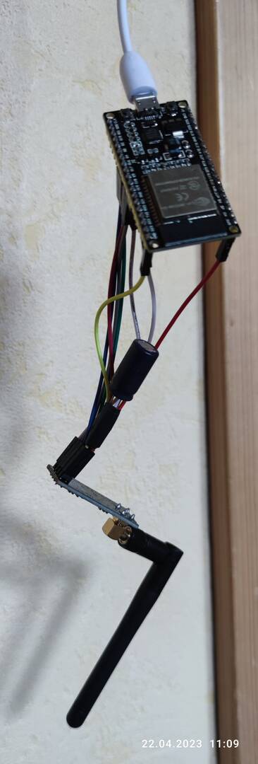

Ich hab jetzt echt verschiedene ESPs (Weimos D1, ESP32, NodeMCU) mit verschiedenen NRF24-Platine (mit Antenne und ohne externe Antenne) getestet und jetzt auch mal den ESP32 auf Open DTU geflashed, aber das gleiche Bild:
Der HM-300 am 340 Wp Solarpanel liefert Daten sobald die Sonne aufgeht. Der HM-300 im Keller auf 120 Wp gedrosselt macht keinen Mux.
Ich hab sogar eine separate Ahoi DTU Einheit unten im Keller direkt neben den HM-300 gelegt und kann die Weboberfläche stressfrei aufrufen, aber der HM-300 macht keinen Mux.
Hab ich mich durch permanente Begrenzung der Leistung "ausgesperrt" ? Irgendwie macht das Ganze technisch kein Sinn. Kann ich den HM-300 soweit wieder "resetten" ?

Die grüne LED leuchtet schnell nach Aktivierung des AC-Ausgangs des Wechselrichter, was ich ja auch an der eingespeisten Leistung in Grafana sehen kann:

Es hat sich geklärt. Auch das NRF24 Modul mit externer Antenne reicht am ESP32 mit Open DTU nicht vom 1. OG bis zum Wechselrichter im Keller.
Wenn ich die Open DTU Unit im Keller neben dem "Nachteinspeise"-Wechselrichter stehen habe empfängt die DTU Daten. Auch der Wechselrichter an der Fassade am Solarpanel ist erreichbar, aber nur recht instabil. Ich werde mir vermutlich einfach ne zweite DTU basteln die ich hier oben bei uns in der Wohnung am Fenster stehen hab.

Bei opendtu kann man die Sendeleistung einstellen. Evtl hilft das.
Keine Ahnung ob das bei Ahoy auch geht
@maltes Danke für den Tipp. Ja das geht bei Ahoi auch, aber bei OpenDTU hatte ich den Punkt irgendwie übersehen.
Hab die Sendeleistung jetzt mal auf "hoch" gestellt und jetzt kriegt er beide WRs stabil auch bei höherer Auswerte Frequenz.
Juchu......danke an euch ! Schönes Wochenende !
es gibt ja für die DTU eine "grosse" Antenne, mit der man eigentlich eine höhere Reichweite zum Wechselrichter bekommt. Das zickt aber böse. Weil dies Antenne viel Strom braucht und die kleinen Platinen das nich bereit stellen können. Es hilft, dann einen Kondensator einzulöten. Aber nicht immer.
Wenn man die Antenne von extern versorgt ist das noch das beste.
Ich habe Open-DTU am laufen. Mit grosser Antenne. Die 2 BKW sind weiter entfernt und auch mehrere 30 cm Ziegelwände sind dazwischen. Geht aber stabil, alle 2 BKW mit einer Open-DTU.
So ne "große" Antenne bzw. nen NRF24 mit integriertem Verstärker habe ich auch. Soweit war das am ESP32 kein Problem. Auch ohne den Elko. Gut zu hören, dass es bei dir auch durch mehrere Wände läuft. Mit extern versorgen meinst du sowas wie nen externen Stepdown, der den NRF24 mit Strom unabhängig vom ESP versorgt, oder ? Das hatte ich auch schon überlegt und mal testweise umgesetzt. Beim ESP8266 und AhoiDTU brachte es keine Besserung bzw. keinen Empfang. Ich beobachte das jetzt mal mit Open DTU und der höhere Sendeleistung ob das stabil bleibt. Vielleicht kriege ich ja auch vom 1 OG den HM-300 im Keller. Das wäre mir am Liebsten.
