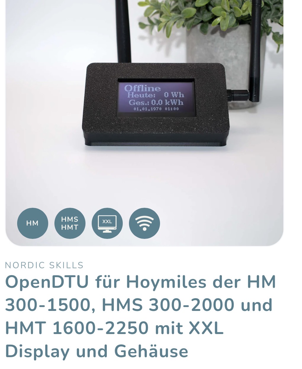

Oh sorry… Kabel und Netzteil funktionieren. Hab mich jetzt nochmal über das WLAN der Dtu verbunden. Alle Einstellungen sind weg und das Display geht auch nicht mehr an
So… habs selber hinbekommen :star_struck::star_struck:
dann verrrate bitte mal wie. Das könnte anderen helfen.
L.G.
Unter Hardware Einstellung - Anschlusseinstellungen war das falsche Profil gewählt. Warum auch immer… ich hatte nichts verstellt, aber egal… jetzt gehts wieder :star_struck::star_struck:
