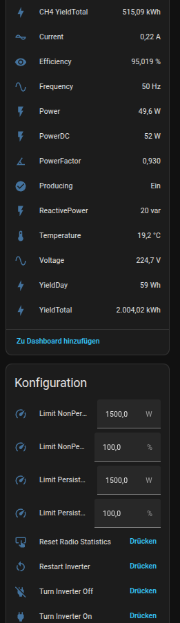

Hi, in der open-dtu Weboberfläche, sehe ich die Daten jedes einzelnen Mppt aufgelistet, in Home Assistent fehlen mir diese Werte. Ich würde gerne tracken, welcher String am effektivsten arbeitet. Ist es möglich, die übertragen Werte zu Home Assistent anzupassen?

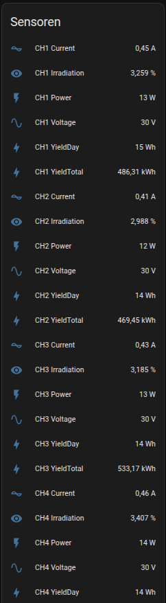

beschreib mal dein Problem genauer: wenn du in den MQTT-Einstellungen in der OpenDTU das "Home Assistant MQTT-Auto-Discovery aktivieren" ausgewählt hast und ganz unten unter "Home Assistant MQTT-Auto-Discovery-Parameter" auch den Punkt "Einzelne Panels " ausgewählt hast, funktioniert das alles automatisch. Sieht dann so aus:
Mega, perfekt. Genau die Einstellung habe ich gesucht. Habe den Punkt irgendwie übersehen.
Läuft nun. Danke :heart_eyes:
