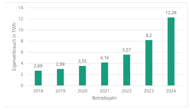

Online Artikel "Sieht Steigerung des Eigenverbrauchs (in D)"
Auch Heimspeicher von 2020 mit 51% zu jetzt 2025 miy 86% gestiegen, weiter steigend wegen geringerer Speicherkosten.
https://www.heise.de/news/Immer-mehr-Solarstrom-verbrauchen-die-Photovoltaik-Betreiber-selbst-11105373.html

So ein Diagramm ist arg irreführend, denn es stellt nicht mit dar wie hoch der Ausbau an installierter Solarleistung mit der Möglichkeit zu Eigenverbrauch ist.
Es ist doch logisch das mit zusätzlich installierter Solarleistung auch der Eigenverbrauch zunimmt.
Und ja, der Anteil der Solaranlagen mit Speicher hat auch zugenommen aber man sollte es auch im richtigen Verhältnis darstellen.
