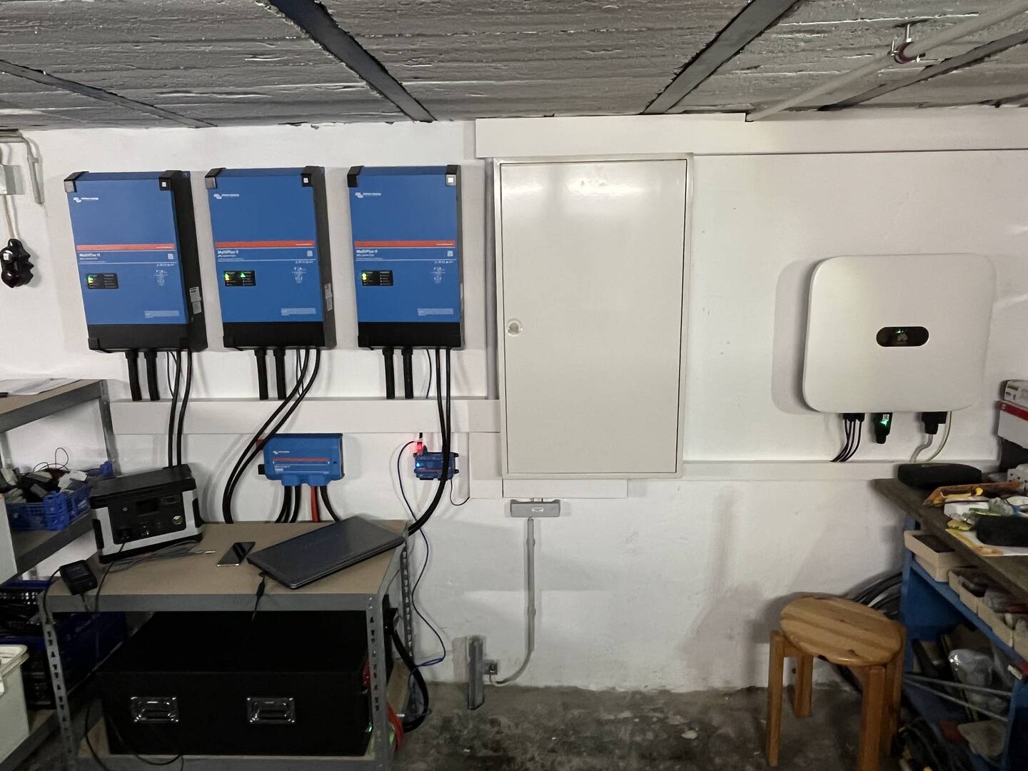

ich möchte hier mal in der nächsten Zeit mein Projekt vorstellen und mit Euch die ein oder andere Fehlerbehebung, Erweiterung und Optimierung meiner Anlage erarbeiten.
Vielleicht kann der ein oder andere ja auch etwas für sein Projekt mitnehmen.
Zu meinem Projekt:

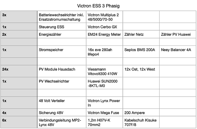

Es gibt eine Bestands PV Anlage seit September 22 und seit ca. 2 Wochen läuft mein 3 phasiges EES (Victron und Akku von Amy).
Die genauen Komponenten werde ich noch auflisten.
