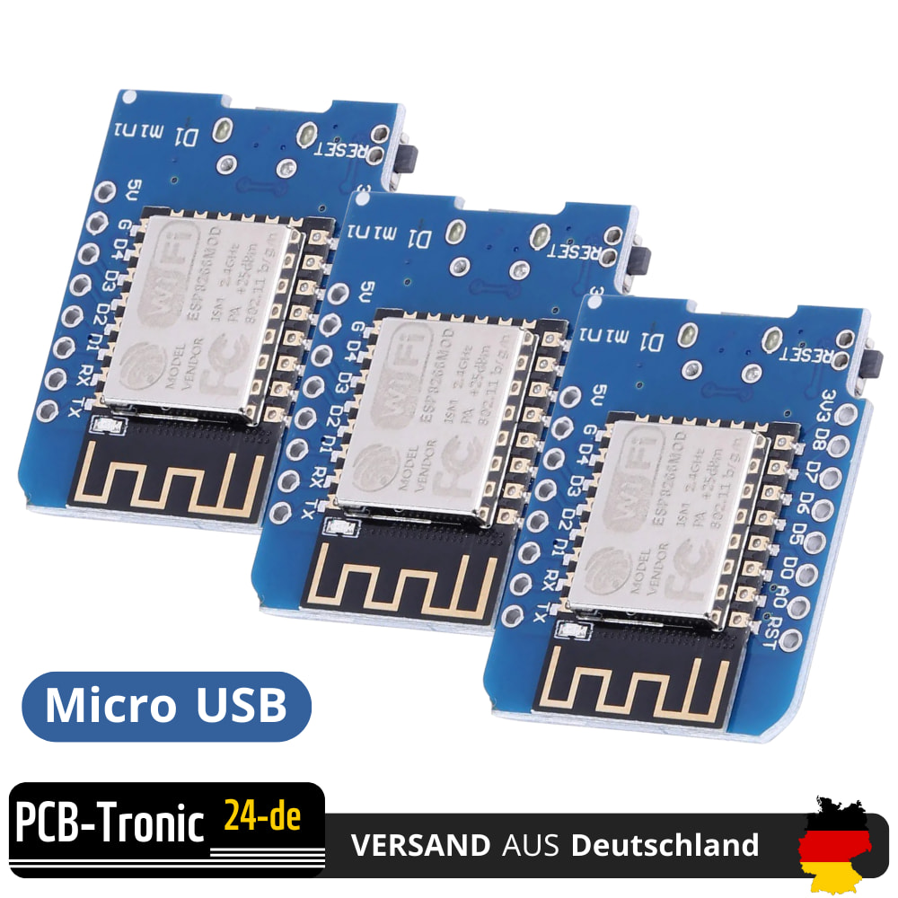

Du brauchst einen ESP8266 Microcontroller. Am besten einen ESP8266 D1 Mini (ca. 5 Euro). Gibts bei Reichelt, AZ Delivery, Berrybase usw. . oder auf ebay , 3 Stck fuer 10 Euronen

Dann folgst du diesen Anweisungen auf Github:
Lade die aktuelle .bin-Datei von der „Releases“-Seite herunter.
Verbinde einen Wemos D1 Mini über USB mit deinem Computer.
Öffne Chrome oder Edge browser und rufe https://esp.huhn.me auf.
Firefox funktioniert nicht – verwende ausschließlich Chrome oder Edge.
Klicke auf „Connect“ und wähle den COM-Port des Wemos aus der Liste aus.
Klicke auf „Add file“, setze die Adresse auf 0x0 und wähle die .bin-Datei aus.
Klicke auf „Program“ und warte etwa 30 Sekunden, bis „Done“ angezeigt wird.
Trenne die Verbindung zum Wemos und stelle sie anschließend wieder her.
Die momentan aktuelle .bin-Datei ist hier: https://github.com/hellebauer/-fartnSpark---Entaklemmer-/releases/download/v5.00/PVexcess2ShellyESP8266V5.00.ino.bin
Wenn der ESP programmiert ist musst du ihn noch konfigurieren:
Ein WiFi AccessPoint (namens EK-xxxxx) wird unter 192.168.4.1 aufgemacht (password ist 12345678) . Verbinde dich mit diesem Wifi AccessPoint. Gebe im Browser 192.168.4.1 ein. Eine Webseite sollte jetzt sichtbar sein. Gib folgendes ein: Wifi Konfiguration deines Heimnetzes (auf dem auch dein Wechselrichter und die Shellys sind) , Fronius IP, und Shelly IPs eintragen. Schaltwerte eintragen. Fertig.
