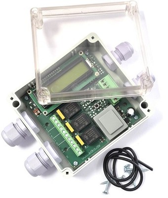

die billigste Lösung könnte eine intelligente Lüftung sein
Witzig:
Genau solch ein Teil hat ein Lehrling von mir als Beitrag für einen Wettbewerb gebaut.
Einfach mit ESP32, kleine Platine auf der MosFets die Lüfter Steuern und etwas Software.
Er war bloß zu faul, das beim Wettbewerb einzureichen ... Sein Aallh ließ ihm kein Hirn herab
Von der Firma Technischen Alternative gab es früher auch schon so ein "ich rechne den tatsächlichen Taupunkt innen und aussen aus und schalte den/die Ventilatoren wenn es draussen tatsächlich trockener ist als drinnen ist... ein"
Solche Geräte gibt’s immer noch, vielleicht nicht mehr bei denen, aber sicher von Dutzenden anderen Herstellern. Auch als Bausatz.
Stichwort Taupunktlüfter
