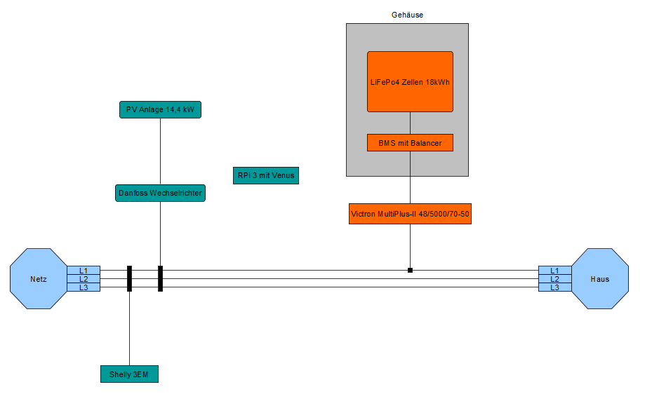

ich habe eine bestehende PV-Anlage mit 14,4kW Peak. Die Förderung läuft bald aus und ich möchte jetzt einen Akku dazu haben.
Dazu habe ich mir folgendes Szenario ausgearbeitet. Die grünen Elemente habe ich, die Roten muss ich noch besorgen.

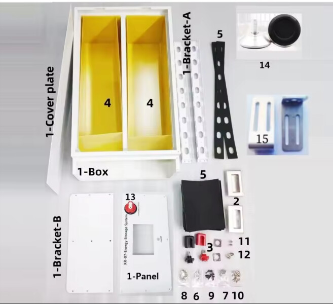

Den Akku würde ich gerne selber zusammenbauen, aber mit einem gekauften Gehäuse.

    Sind solche Gehäuse gut, oder pressen die die Zellen nicht genug aneinander?

In der Zeichnung ist ein MP2 5000 aber im Text ein 33000er wahrscheinlich 3000er gemeint.
Das zusammen mit einer 14,4 kWp Anlage erscheint mir etwas wenig.
Ich würde da hingehen und was maximal einphasig geht ausnutzen also eher in Richtung Victron Multiplus II 48/6k5/100-50
Der "Aufpreis" gegenüber dem 3000er oder 5000er ist ja sehr überschaubar.

Zum Gehäuse und den Batterien die sehen ja maximal um die 5000 W bzw. 100A also "nur" 0,3C und vermutlich auch nur maximal 200 Zyklen pro Jahr wenn überhaupt. D.h. da wird die Kalendarische Alterung der begrenzende Faktor sein und die theoretische Mehrzyklen durch optimale Verpreussung kaum ins Gewicht fallen.
Du kannst egal ob in 2,5 oder 10 Jahren auch jederzeit noch einen zweiten Block LifePo4 dazu klemmen ohne Problem vom dem her einfach "machen"
Das Gehäuse kenne ich nicht auswendig hast du da nen Link?

Das Gehäuse war nur ein Foto, ich würde noch einmal genauer nachschauen. Danke für den Hinweis mit dem Schalter
Der Zeichnung nach hängt der Victron MP nur an einer Phase, nicht an der PV direkt? Wenn Du den nur als Laderegler ‘mißbrauchen’ willst, ist der doch völlig overkill?

Der Wechselrichter ist ein alter, der kein Akku unterstützt, und solange die Förderung läuft, kann ich nichts an der Anlage ändern.
Der Victron soll den Akku laden und Wechselstrom einspeisen. Soweit ich dsa gelesen habe, ist das bei meiner Konstellation ein gängiges Verfahren

Verstehe nicht ganz worauf du hinaus willst, es ist aber zulässig einphasig mit max 4.6 kw einzuspeisen.
Der Zähler saldiert über die Phasen und das reicht in aller Regel auch aus um den Großteil des Haushaltstromes über den Akku zu beziehen.
Naja, ich würde den Victron auch direkt an die PV hängen, sonst wird eine Phase besonders belastet und du hast viel Schieflast im Haus. Ist nicht verboten (in Grenzen), aber hier doch unsinnig. Die WR können doch auch parallel an der PV hängen. Der Zusatzakku soll ja auch nur geladen werden, wenn PV-Überschuss vorhanden. Der Victron kann dann eben nur einphasig einspeisen.
Vielleicht hast Du das Bild aber auch nur ‘unglücklich’ gezeichnet?
Ich glaube das liegt ein grundlegendes Verständnissproblem vor.
Der Wechselrichter für die 14,4 kWp Anlage kann nur ein dreiphasiger sein.
Wie willst du den Victron direkt an die PV hängen? Bzw. was meinst du damit.
Es macht für mich absolut null Sinn was du schreibst und verwirrt.
Ich verstehe das auch nicht.
Schieflast ja, aber im Rahmen.
Wie hänge ich zwei Wechselrichter parallel an einer PV?
